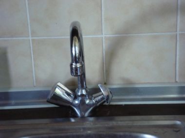

Hoi, Iemand enig idee hoe ik deze kraan open krijg?, 1 knop gaat heel moeilijk dicht, maar ik krijg die dop er met geen mogelijk af..dacht vraag maar ff hier voordat ik em sloop :P
Zet een bahco op de zeskant en draai linksom de kap los, u kunt dan de knop er zo aftrekken.
Heyz, De reden waarom ik hem eraf moest hebben was omdat ie heel stroef dicht ging...nog is goed gekeken en bleek kalk zich gevormt te hebben daar, schoongemaakt en nu doet ie het weer perfect:), Maar bedankt voor de reacties ;)
