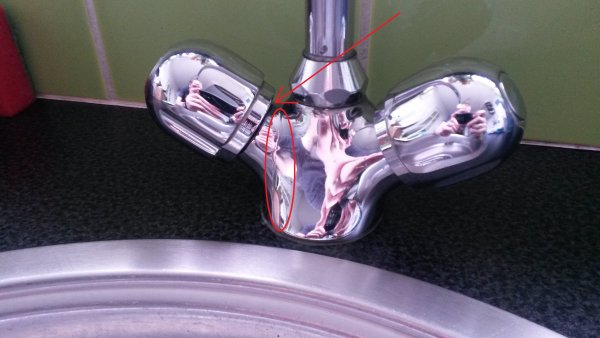

Keukenkraan lijkt te lekken langs de warmwaterknop
Onze keukenkraan lijkt te lekken langs de warmwaterknop, zolang deze niet helemaal is afgekoeld. Is dit te repareren, of is vervangen de enige oplossing?
Haal de knop er af en controleer als bovendeel los zit of lekt.
als deze lekt dan een nieuwe bovendeel plaatsen.
