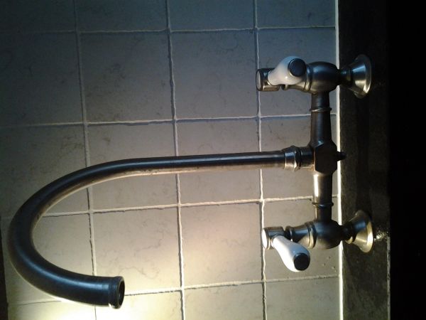

Mijn keukenkraan lekt tussen de aansluiting van de hals en het vaste deel. Ik dacht de hals los te draaien en daar waarschijnlijk een ringetje te moeten vervangen. Maar meer dan de sluitring (heet dit zo?) Die ik met de bahco los kreeg, krijg ik niet los.
Wat zou ik moeten doen?
Het gaat om de volgende kraan. De messina van M-system / boretti
Is al gebeurd. :wink:
Een beetje wd40 o.i.d. erop spuiten, even laten intrekken en al draaiend omhoog trekken, beetje kracht erop kan best.
Ook dat moertje aan de onderkant had ik al los, maar de hals kreeg ik er niet uit. Morgen eens kijken of wd40 helpt
