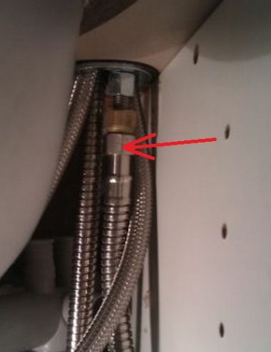

wij hebben een Elverdam keukenmengkraan. Waarschijnlijk is de slang kapot en nu wil ik deze graag eraf halen. Als ik de montagehandleiding bekijk, zou dat moeten kunnen zonder dat het water eruit spuit.
Ik voeg een foto toe van de plek waar ik de slang wil afkoppelen en de vraag is dus: kan ik aan de metaalkleurige moer draaien zodat de kraan eraf komt (en zonder de hoofdkraan te sluiten)?
Overigens weet ik dan nog niet zeker of de afgekoppelde slang dan door het gat past...
Alvast bedankt!

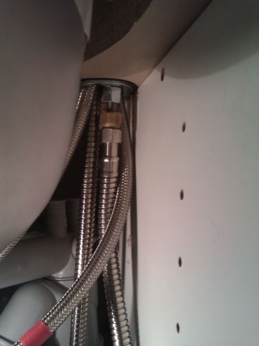

Je kan de slang gewoon vervangen mits je niet aan de kraan hendel komt.
Deze wartel los maken
de slang trek je dan naar boven er uit.
Slang is eruit, helaas niet heel gemakkelijk (bleef een aantal keren in het binnenwerk haken), ik vrees voor de weg terug...
Evt kan je moer van de kraan ook los draaien waardoor wat meer beweging komt in de grote ijzeren ring.
Nu kan je wat meer in beweging met toevoer slang, zodat je net iets meer ruimte creëerd.

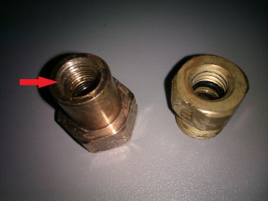

Net naar Ikea gereden met de slang en een hele nieuwe kraan gekregen. Helaas hebben ze een en ander veranderd, maar de oude aansluiting lijkt op de nieuwe te passen. Helaas is de oude goudkleurige wartel (of heet dat dan geen wartel?) op de foto rechts, vervangen door het type links. Als ik deze erop draai en de slang erop aansluit komt er water uit het gedeelte met pijl aangegeven. Ik weet niet of ik 'm gewoon niet hard genoeg aandraai of dat ie net een slagje groter is. Bovendien ben ik bang 'm te hard aan te draaien.
Nog tips? Alvast bedankt!
Zit hier ook een rubber ring in zoals bij de oude.
Zo niet kan je ook voor kiezen om even wat tape er om te wikkelen zodat deze op het schroefdraad goed afsluit.
