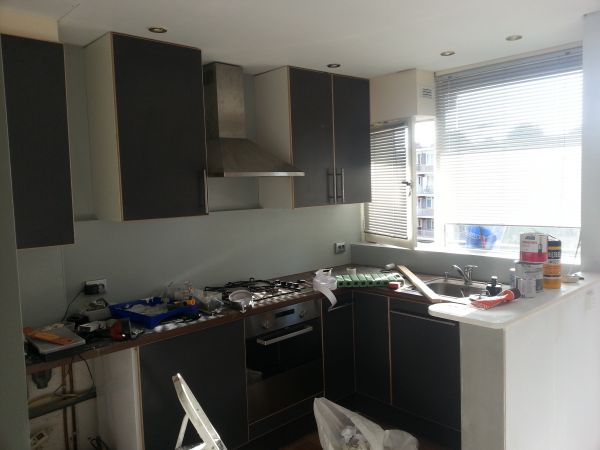

Keukenkasten ophangen zo goed?
Ik wil graag weten op dit sterk genoeg is
De kasten hangen op een 9mm multiplex plaat die vast zit aan raggelwerk in de muur
De plaat is op meerdere punten vastgemaakt,en de kasten zijn in de plaat bevestigd met 2 grote schroeven +- 70mm
hangt dit stevig genoeg of moet ik voor de zekerheid toch pluggen proberen .
NB het plafond is een gipsplaat plafond verlaagd..
alvast bedankt
9 mm is wel weinig, natuurlijk afhankelijk wat u in de kasten opbergt, als het licht spul is kan het wel maar bij b.v. een servies in de kast(ten) zou ik gaan voor langere schroeven die met pluggen in de muur komen.
De schroeven moeten zo lang zijn als de dikte van de plaat, de rachels en minimaal de lengte van de plug.
Ik heb de borden enz er al uitgehaald ik kijk morgen even of ik fisher pluggen erin kan doen met een beetje mazzel tot aan de bestaande betonnen muur mocht dat niet gaan spuit ik er verankeringspasta in ..
De pluggen moeten dan in de betonnen muur, anders helpt het nog niet.
