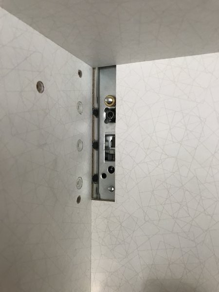

Hoe kan ik het beste de bovenkastje verwijderen. De kastje hangen in een soort metalenrails. Aan de bovenzijde van elke bovenkastje zie ik aan weerszijde de volgende bevestiging
De afbeelding moet je een kwartslag draaien (naar rechts). De kant met de 2 zwarte ronde gaten (met een kruiskop schroefje) is de achterkant vd kast
Volgende keer zelf even de foto draaien a.u.b.
De schroefjes aan de achterwand eruit draaien, vraag even wat hulp, zo'n kastje is zwaar en onhandig aan te pakken.
Grotius
Dank, bedoelt ude twee zwarte schroeven?
Ik had eerder alle schroeven verwijderd en heel metalen plaatje eraf gehaaald maar dat maakte niet uit.
Resultaat van verwijderd metalen plaatje
Is het kastje op te tillen en dan naar voren te halen?
Ik zie een bout, wat gebeurt er als u de moer een eindje terug draait?
