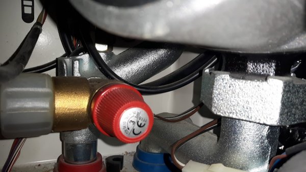

Marcn88
Plaats is een paar fotos van de ketel met de overstort waar t water e.d uit komt, ik heb namelijk niet echt t idee dat u t verschil weet tussen een overstort en de inlaatcombi
Dan kunnen we meteen zien waar e.e.a gemonteerd zit incl wat voor een toestel en of er eventueel een ingebouwde inlaatcombi of overstort aanwezig is

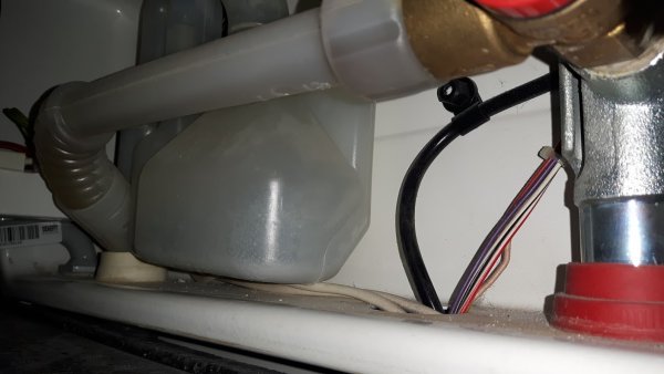

VanTurenhout
Links gaat dit buisje naar de afvoer (onderaan). Ik heb dit buisje even los gehaald en zie daar redelijk continu druppels uit komen.
In de plastic buik die erachter zit, zit bovenaan een soort zwanenhals, die tot net voor de knik vol water zit, maar daar gebeurt niets mee, in rust niet en als de boiler werkt niet. (ook niet als de boiler weer gestopt is)
Hierop zit rechts dit ventiel:
Volgens mij is dat dus het overloopventiel.
Ik ben wel benieuwd waar dan de inloopcombi zou zitten?
Marcn88
Dit is het overstort ventiel als deze lekt hebt u inderdaad drukverlies op de cv installatie, voor de controle de witte buis die erin gedraait zit demonteren en dan kijken of er water door het overstortventiel komt als dit zo is, deze vervangen en controleer dan ook het exoansievat deze us dan meestal ook defect.
De inlastcombinatie zit aan de kw invoer aan de linkerkant onder de ketel en zal ook aangesloten zijn op het riool hier komt water uit als de boiler opgewarmd word, maar dit is leiding water en heeft niets van doen met de cv druk en is volkomen normaal
