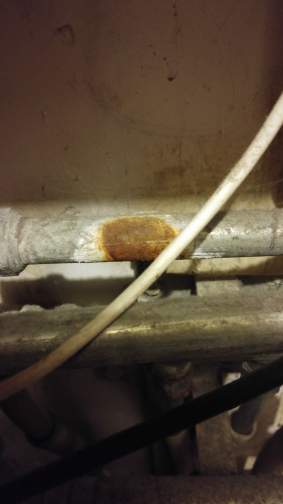

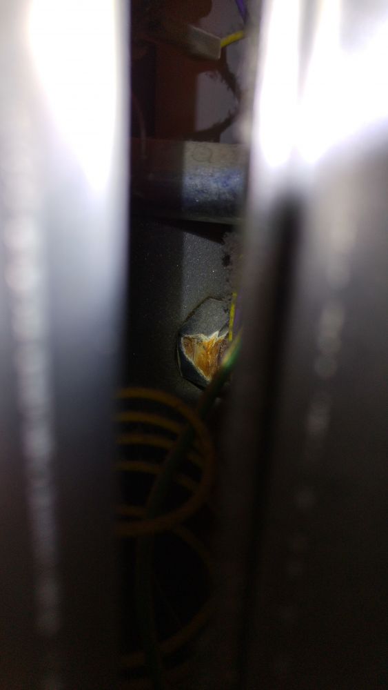

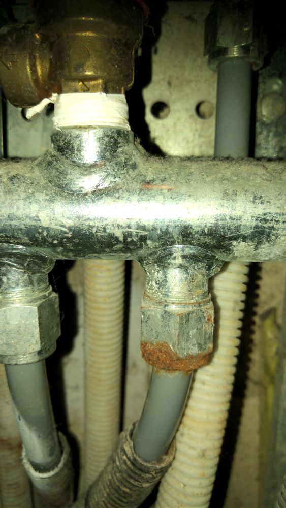

Misschien dat de locatie van de roestplekken toch al een aanwijzing vormen? Zie foto's:
- Twee roestplekken direct onder de sifon (die vochtig aanvoelt - even stukje losgedraaid, zit vol water).
- eentje bovenin en eentje helemaal aan de onderzijde, bij een buis die naar de vloerverwarming gaat

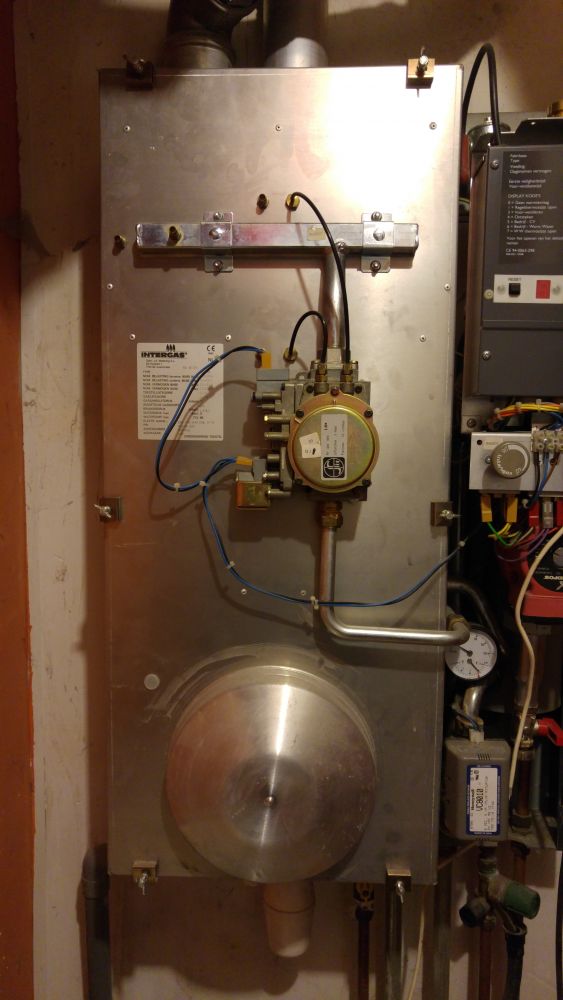

het expansievat hangt onder, terzijde van de CV (zie foto)

Freekcv bedoelde niet alleen de front dekdsel.
De mooie aluminium deksel met die zes klemmen als die eraf is zie je de wisselaar pas en of die eventueel gescheurd is.
Dat is dus voor een leek op slopers hoogte, want bij het in elkaar zetten zal mogelijk de pakking vernieuwd moeten worden.
Bij alleen deze deksel zie je inderdaad geen lekkage.

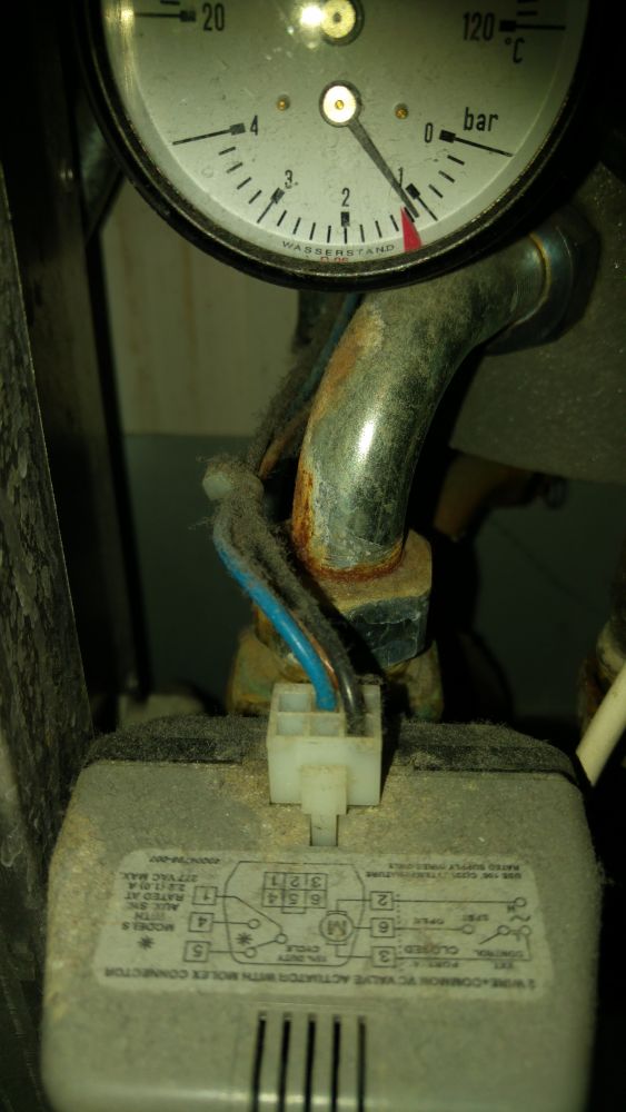

Zo te zien lekt je thermomanometer ook , dit komt veel voor bij dit soort meters,vervangen of teflon tape om de stift helptvook wel.
Cv drukloos maken meter links om draaien dan gaat die uit de dompel buis.
Er zullen waarschijnlijk zo op de foto af te gaan ook wat slang koppelingen lekken, alles bij elkaar zakt de druk gauw.
