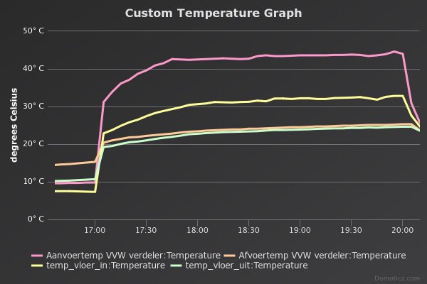

Even wat extra sensoren gemaakt en die worden nu gelogd. Nu verdeler in en uit temp, vloer in en uit temp. Wordt vervolgd.

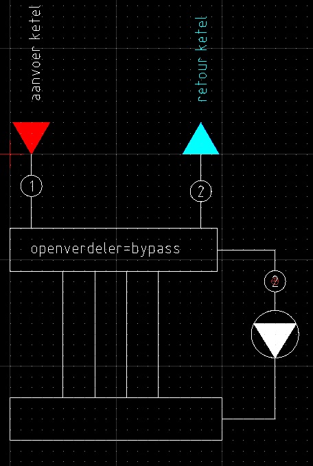

Met bypass gaat de aanvoer omhoog omdat de retour omhoog gaat, maar je gaat nog steeds via een thermostatische regelaar naar de verdeler, dus je verdeler word niets warmer en dus de afgifte ook niet, en de dT gaat ook niet omhoog en de ketel zal niet veel meer vermogen leveren behalve dat een hogere leiding temperatuur een iets groter verlies geeft.

kleine update. Pomp van de ketel draaide ketel 100%, pomp verdeler stand 2
En toevallig was ik vanmiddag op bezoek ergens en zat naast iemand die werkt bij ... nefit ! Dat was natuurlijk helemaal ideaal !! Probleem is zeer waarschijnlijk te weinig aanvoer van ketel naar verdeler, wat gezien de leidingen waar ik tijden terug al eens van heb gedacht dat ze wellicht wat klein zijn, niet helemaal verwonderlijk is (met dank aan de aannemer/installateur die dit heeft aangelegd in 2002). Zal eerst eens wat kleppen er tussenuit halen om te kijken in hoeverre dat verbetering geeft alvorens eventueel over te gaan tot leggen van grote leidingen direct van ketel naar verdeler.
Er is op zich mee te leven, huis komt wel op temperatuur maar traag en ik heb geen idee of het nog goed gaat als het echt extreem koud wordt (kouder dan de winters sinds 2010 want zo lang woon ik hier en is het nog nooit echt merkbaar koud geweest beneden, wel langzaam opwarmen)
Overigens, vanmiddag eerder zelf ook al even test gedaan en statisch (pomp uit) 1.6 bar, als de pomp 100% draait 2.2... 6 meter verschil en de pomp in de nefit is max 7....
Update: Heb eerst gister een klep er tussenuit gehaald nabij de verdeler in de aanvoer, vervangen door een volle doorlaat afsluiter dus minder weerstand. Zag niet veel verschil.
Vandaag beneden vanaf de aan/afvoer uit de muur (die vanaf de CV boven komt, 15 mm :( :( ) alle knietjes en t-stukken er uit gehaald en leidingwerk vervangen door gebogen leiding (buigijzer) in de hoop wat weerstand kwijt te raken. Lijkt 1 meter minder te zijn... niet veel maar toch een procent of 17.... maar nu afwachten hoe de temperaturen gaan stabiliseren morgenochtend als de boel aan gaat.

Sorry, even over het hoofd gezien. Om de druk kwijt te kunnen als de thermostaatkraan naar de VVW verdeler dicht loopt moet er inderdaad een bypass in. Dat begrijp ik. Maar om warmte te bypassen vind ik vreemd.
Easy kan ik voor zover ik weet niet instellen op radiator, convector of vloer ? En ik stook niet WA.
Een bypass zorgt alleen voor stroming, je vernietigt geen warmte.
warmte verlies je in je vloer of radiator, en een beetje in de leiding, de ketel stookt alleen het verlies bij en probeert een dT van ca 20 graden te halen tussen aanvoer en retour.
Als je niet meer afneemt dan stookt de ketel ook niet bij, er is niet meer vermogen nodig.
Themostaatkraan stond altijd vol open.. ketel zelf staat op dit moment op max 60 graden aanvoer.
Maar een bypass... die gaat dan toch pas open als de thermo dicht gaat (of er een andere reden voor meer druk is ??) normaal zal ie toch dicht staan en verandert er niets aan de situatie ?
