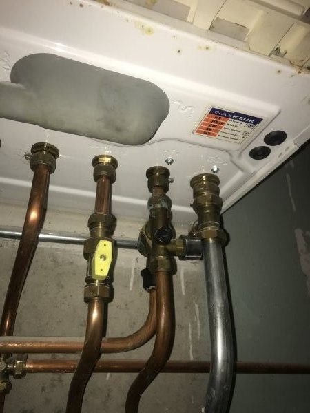

Ketel lekt?

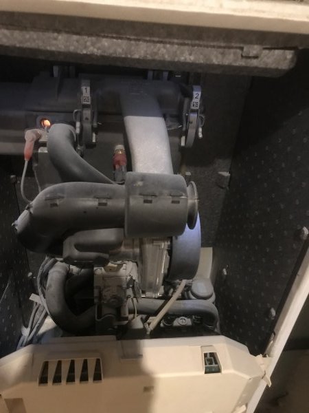

Hallo allen, vanochtend had ik mijn ketel uitstaan en tot mijn verbazing lagen er wat druppels water (10-20ml gok ik) onder de ketel na een uurtje of 8. Ook valt op dat de ketel redelijk snel zijn druk lijkt te verliezen.
Betreft hier een Remeha Calenta uit 2010. Kan iemanf mij in de goede richting wijzen? Onderstaand 2 foto’s

Beste laag stof zo te zien. zit normaal de mantel deksel er wel op?
hydroblokken gaan vaak lekken bij dit type, daarmee zie je ook vaak de leksporen cq roest onder aan de ketel ontstaan zoals bij die van u. gescheurde pomp huizen ook al meermals gezien, wat vaak gaat lekken als de cv en bijbehorend water afgekoeld is.
hoe staat de bodem van de ketel erbij? ligt hier ook plas water in bijv?
Badkamer is recentelijk volledig verbouwd, volledig met muurdoorbraak etc etc. Daar komt het stof gok ik vandaan. Kap zit erop. Onderin ligt geen plas, maar wel water. Zie foto voor roestige plek onderin. Bedankt alvast voor uw reactie.
Onderin ligt inderdaad wat water, niet veel, maar is wel ook wat roestig.
Als de ketel conform voorschrift is aangesloten kan er geen bouwstof in komen.
Zit de voorplaat er normaal wel voor?
Heeft er even niet opgezeten tijdens de verbouwing, ben ik zelf schuldig aan. Heeft dit te maken mee het probleem? Ik heb hier weinig kaas van gegeten qua spotten van het probleem, maar wil wel graag weten wat er is.
Hier hoort geen water te staan natuurlijk. Ik Zou toch adviseren te gaan herleiden waar het water weg komt. of direct een installateur erbij halen.
