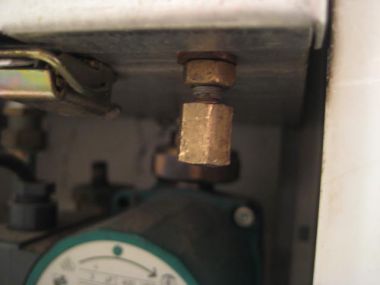

Vanavond heb ik mijn ketel bij willen vullen. De druk liep al enige tijd langzaam af. Ik had al gezien dat via een soort van ventiel een beetje water druppelde sinds enige tijd.
Nadat ik had bijgevuld en de verwarming aan sloeg, spoot het water er uit (liter of 4 schat ik).
Zie bijgesloten foto's.
Kan ik het probleem verhelpen door simpelweg dit kapotte onderdeel te vervangen en zo ja waar kan ik dit krijgen?

Dat ventiel is een ontluchtingsventiel van de warmtewisselaar.
U kunt het los halen nadat u afgetapt heb,en schoonmaken en weer monteren.
Ik heb deze er al af gehad. Het is kapot, er zitten grove scheuren in.
Enig idee waar ik dit kan kopen? En zal het dan zijn opgelost, of kan het zijn dat er een oorzaak is waardoor dit ontluchtingsventiel kapot is gegaan wat eerst gemaakt moet worden?

En de nieuwe niet extreem vast aandraaien!
Onder dat dopje zit een kogeltje, bij te vast aandraaien zou de dop kunnen scheuren.
In de praktijk heb ik dat nog nooit meegemaakt, maar blijkbaar is het mogelijk.
Als de draad slecht is of het pijpje gescheurd zal u de warmtewisselaar moeten vervangen.
Of over een nieuw toestel gaan denken,als het niet rendabel meer is.
Intussen is installateur geweest en heeft het ventiel vervangen. Probleem opgelost. Hoe deze kapot heeft kunnen gaan? Geen idee. Ik ben er tot nu toe nooit aangekomen.
