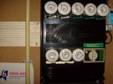

Foto 1 is stoppenkast

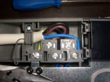

foto 2 is hoe de draden op dit moment in het apparaat bevestigd zijn

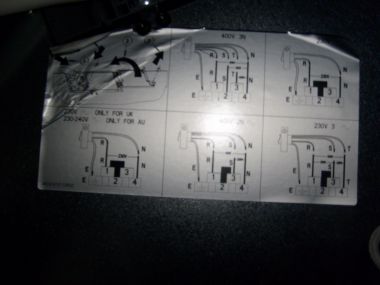

foto 3 is het tekeningetje dat op de achterkant van het apparaat zit.
Denk echter dat het probleem ergens anders zit. heb zojuist even het stopcontact losgedraaid en de nul draad als ik het goed heb (blauwe draar) is behoorlijk gekookt en de contact punten zien dr ook wat geblakerd uit dus denk dat het kwestie van stopcontact vervangen is. of zit ik dan heel verkeerd te denken?

Ik vraag me toch af: je wilt 'm op 3-fasen aansluiten. Maar of dat wel is voorzien in de groepenkast? Welke zekeringen springen?
De nul moet overigens op aansluitpunt 1.

ze sprongen allemaal maar dat probleem is al opgelost. had kortsluiting waardoor ze er alle drie uitsprongen. zijn drie groepen gecombineerd tot 1 dat zijn de onderste drie op de foto. de schakelaar zet ze ook alle drie tegelijk om.

Als ik 't goed zie: bovenste vakje, links. Daar zit de N op 4 ?(mijn vorige antwoord dus niet goed) en de 3 fasen (R,S,T) op 1,2 en 3? En geen tussenstukjes toepassen.
