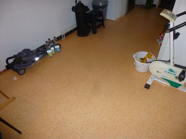

We willen onze keuken gaan aanpakken aangezien deze enigszins gedateerd is geraakt (understatement):
Momenteel is de keuken voorzien van een vinyl vloer. Deze willen we graag vervangen door keramische tegels van 60x60x1cm.
Het vinyl ligt momenteel op 2 verschillende ondervloeren; hout en beton.
Daar waar een houten ondervloer ligt bestaat dit uit:
- draagbalken van 165x65mm met een onderliggende afstand van 49cm. De staat hiervan is goed:
- planken met een dikte van 24mm
- een combinatie van hardboard (3,5mm), zachtboard (7mm) en weer hardboard (3mm).
- hierop ligt het vinyl van 1,5mm
Totale dikte incl. vloer vanaf de draagbalk gemeten is dus 39mm.
Daar waar betonnen ondervloer ligt is deze voorzien van:
- 10mm zachtboard
- hierop ligt het vinyl van 1,5mm.
Totale dikte incl. vloer vanaf de betonnen ondervloer gemeten is dus 11,5mm.
De vragen die ik heb:
- Wat voor ondervloer kan het beste worden gekozen zodanig dat de nieuwe vloer niet hoger komt te liggen dan de huidige vinylvloer, dit i.v.m. de aansluiting op de overige vertrekken?
- Tevens moet de vloer naadloos doorlopen daar waar nu een betonnen ondervloer ligt.
- Hoe zouden we een vloerluik kunnen realiseren wanneer het geheel is getegeld? We willen namelijk nog wel bij de leidingen kunnen mocht dat nodig zijn. Op dit moment is er een gat gezaagd in de houten vloer, hoe kan dit netjes worden gedaan bij een getegelde vloer? Zijn daar pasklare oplossingen voor?
Alvast hartelijk dank voor het meedenken !
