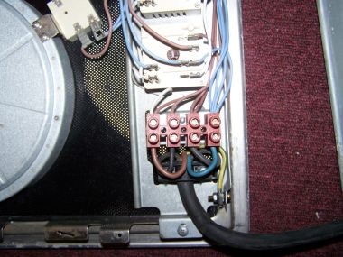

Ik wil een (tweedehands) keramische kookplaat aansluiten in mijn keuken (op 2x220), ipv de irritante elektrische die mijn huisgenootje en ik nu hebben. Met enig geweld (hij zat helemaal dichtgekit, maar van geweld gaat hij niet stuk toch hoop ik?) heb ik hem nu open gekregen, om te checken hoe hij nu staat aangesloten, en het is inderdaad helaas op de 380-manier.
Ik heb in een pi ca sa-album plaatjes neergezet van hoe de draden nu zijn aangesloten in de kookplaat (dat ziet dit forum alleen als spam, dus het is de standaard pi ca sa web.google.com/d.r.douma), van het kaartje wat daaronder zat (vlnr L1 L2 L3 N), de perilex stekker en de aansluiting in de muur met codes, al gaat het me vooral om de aansluiting in de kookplaat zelf; de stekker klopt zo al als ik de kleuren in de plaat ook 'standaard' doe (ik woon in een studentencomplex; het stopcontact/de groep aanpassen naar 380 is geen optie). Dus als ik het allemaal goed begrepen heb (niet heel veel verstand van elektronica, maar net ingelezen) moet ik hem nu omklussen naar het andere plaatje, met de blauwe en de bruine samen op de rechter klem, 1 zwarte op 3 en 1 zwarte op 1 en 2 samen.
Maar daar houdt mijn kennis redelijk op en wordt het een klok/klepel-verhaal nu; wat moet ik doen met die 'brug' of iets dergelijks die op klem 1 en 2 moet? Een zwarte draad splitsen over beide, of is dat overbrug-tekentje een onderdeel waarvoor ik naar de Gamma moet? En de 2 neutrale draden, werkt dat met ze gewoon op elkaar doen en erin klemmen? Of moet dat toch eigenlijk wel gesoldeerd?

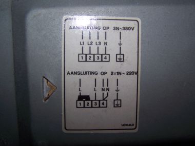

Ah, die knop had ik even gemist. Nou achterop staan deze twee schema's:
Hij zit nu zo aangesloten, met vlnr L1, L2, L3, en N, dus dat is voor 380 en hij moet naar 2x220:

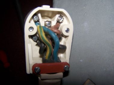

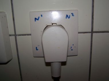

Stekker zit al wel op de bruikbare manier; met blauw en bruin op de neutrale aansluitingen in de wandaansluiting:

-wat dat brug-tekentje betekent in het schema en wat ik daar mee moet doen; is zo'n brug 'te koop' of moet een van de zwarte draden daar gesplitst over 2 klemmen?
-en hoe krijg ik netjes de twee neutrale draden samen; gewoon erin stoppen, solderen, of ik las ook iets over adereindhulsjes, kan dat ook voor 2 samen?

Ah nu is het wat duidelijker. Bovenstaande foto's zijn van de nieuwe plaat die op een 2x230v kookgroep moet worden aangesloten echter nu nog volgens het 380(400v) schema is aangesloten. Hoe zit eea in de Perilex wandcontactdoos precies aangesloten en wat is het totale vermogen van deze plaat?

Wandcontactdoos klopt zo al met stekker met blauw en bruin als neutraal
Er staat 5,8 kW achterop, neem aan dat dat het totale vermogen is wat je bedoelt? En een huisbaas is er hier niet, studentenhuisvesting/woningbouw die alleen voor reparaties buiten je schuld helpt. En ik dacht dat er met inlezen, logisch nadenken, goed afwerken met die adereindhulsjes en de laatste vragen over dat afwerken hier plaatsen, omdat ik ook dat onderdeel vast wel krijg aangesloten maar simpelweg niet weet wat zo'n brug is, weinig mis kon gaan. Maar als dit, hoe simpel het ook lijkt, niet is aan te raden om zelf te doen moet ik misschien toch een elektriciën bellen...?
Er kan wel degelijk van alles mis mee gaan en ik twijfel over de aansluiting omdat deze plaat maar één NUL aansluiting heeft. Bij 2x230v horen de twee NUL draden namelijk afzonderlijk te worden aangesloten. Tussen 1 en 2 zal idd een koperen brug moeten worden aangebracht. Geen idee of die in de bouwmarkt verkrijgbaar zijn.
