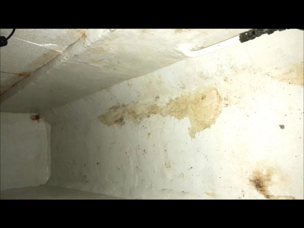

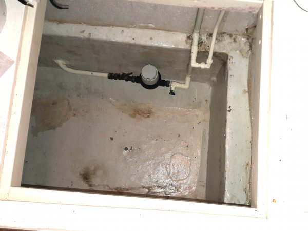

In onze kleine ongebruikte kelder staat regelmatig een laagje water, 5 tot 10 cm ofzo.
Om dit te verwijderen is lastig, ik wil daarom een extra laag beton/ cement storten die aflopend is met een kuiltje erin. Mogelijk houd het ook nog wat water tegen...
Daar kan dan een pompje in die het verzamelde water weg pompt.
Vraag is kan ik zo storten over de verflaag die tweecomponenten (speciaal voor kelders) is, of moet er een hechttlaag tussen? Graag een advies in deze

Welke materialen zijn er gebruikt voor het plafond van de kelder of de vloer boven de kelder. De temperatuur in de kelder ? In welke tijd van het jaar ontstaat daar water.
@juwel120
Het vloertje is van hout,multiplex, dus plafond van kelder is ook multiplex 18mm met balkjes, ongeisoleerd. Het is aan beide zijden geverfd en geen vloerbedekking. Kelder is vrij koel het gehele jaar.
Er is geen verwarming wel lopen er Koude waterleidingen en een watermeter.
Het water is vrijwel hele jaar aanwezig, ook is er geen ventilatie aanwezig.
Wgb
Wellicht wil je eerst proberen om een PE folie ter grote van het keldertje op de vloer te leggen. Een warmtestroom met een hoeveelheid vocht gaat gaat altijd van warm naar koud en het deel vocht zou kunnen condenseren op de koele oppervlakken in de kelder. Zo te zien zijn alle oppervlakken met iets behandeld. Als dat materiaal, coating niet poreus is kan er op de koele oppervlakken water ontstaan.
Van invloed zijn de temperatuur en luchtvochtigheid binnen in huis en die van in de kelder.
@juwel120

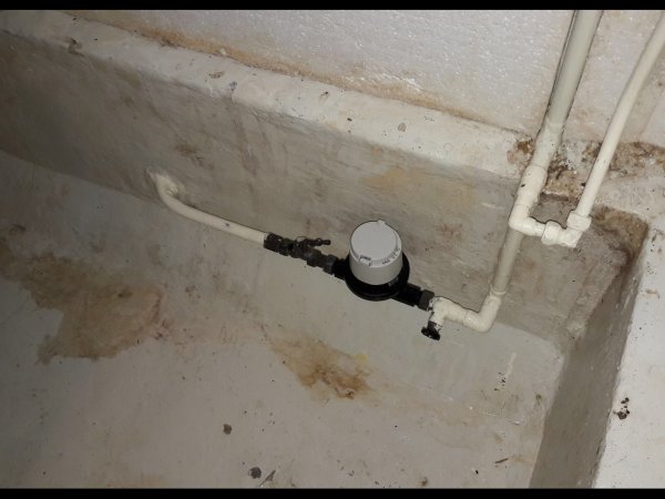

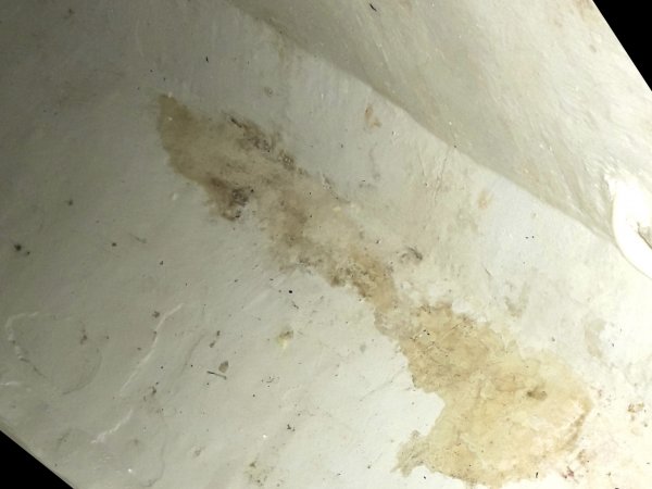

De kelder is met een kelder 2 componenten coating behandeld, dit is speciaal voor kelders.
De bovenste muurtjes in de kelder zijn met tempex 4cm beplakt.
Ik denk dat de waterleiding ook van invloed is ,het is lastig te zien waar het water wegkomt.
Maar ik had dus het idee om er een laag aflopende cement of beton in aan te brengen..
Zodat het water makkelijk weg te pompen is. Het blijft een irritant probleem..
PÉ folie isoleert toch niet ? en zal weinig nut hebben,mogelijk een Laag tempex ....
Wgb
Dat klopt, PE folie isoleert niet, het moet voor jouw het vocht wat in de lucht zit en naar de koele kelder trekt uit de lucht halen. Als je denkt dat isoleren helpt moet iets aan de buiten zijde van de muur aanbrengen. Waarom denk je dat isoleren zou helpen.
De waterleiding is te koud en de lucht in de kelder is te vochtig. Je zal zien als je een tijdje geen water gebruikt het condenseren op de meter en de buizen stopt.
Ik denk dat je vermoed dat het water van buiten naar binnen komt. Echter het zou zomaar kunnen dat je het moet zien als een spiegel die beslaat in een badruimte.
@juwel120
Ja ik vermoede ook dat het condensatie is, ik denk dat ik de waterleiding en watermeter maar eens goed moet inpakkken met isolatie, en de koude muren maar wat warmer moet maken met bv 2cm tempex.
Ook is een optie om de hele kelder vol te gooien met isolatie chips van bv Drowa
Als de watermeter er niet had gezeten dan had ik de kelder dichtgemaakt met zand en een laag beton erover, klaar!
Kan je de ventilatie verbeteren?
@juwel120
De kelder grenst aan één kant aan een steeg, daar zou ik een ventilatie rooster kunnen plaatsen, Er zou dan een buis van 90 graden vanuit de kelder naar buiten moeten lopen,maar een toevoer van lucht zal er niet zijn.
Maar krijg je dan niet meer condens?
Door ventilatie krijg je normaal minder condens. Ook omdat er geen dampspanning kan opbouwen.
Dat rooster klinkt al goed. Maak er twee van. Het liefst aan de andere kant van de kelder ook.
Naast de ventilatie is het uiteraard ook zinvol de lekkage op te sporen.
@juwel120
Ja dat moet ik dan maar proberen, lekkage opsporen zal lastiger zijn.
Bedankt voor het meedenken..
