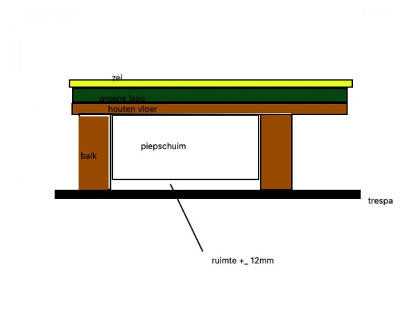

Graag jullie idee.
ik ga het kelderplafond isoleren maar er blijft ergens een ruimte open.
Is het een goed idee dit tussen het piepschuim en de trespa te doen of juist tussen de vloer en het piepschuim?
Wordt Trespa de afwerking van het plafond, zo ja, geen goede keuze. Trespa is dampdicht. Het plafond moet dampopen zijn.
Trespa was inderdaad het idee.
Enig idee wat een betere keuze zou zijn?
bv gipsplaat WP is neem ik aan ook geen goede keuze in een iets vochtige kelder?
Lees ook eens de vragen hier over isoleren van binnenuit, zowel voor daken als voor gevels.
Je zou een dampopen materiaal moeten gebruiken in ieder geval moet dit materiaal meer dampopen zijn dan zeil, groenelaag en houtenvloer.
Of de Trespa dusdanig aanbrengen dat je ventilatie krijgt tussen de onderkant piepschuim en de bovenkant van de Trespa.
