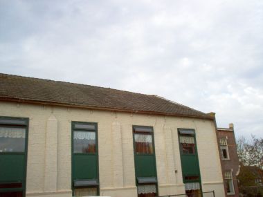

Rene de klusser schreef:
Bij mij staan 2 gevels in de Keim en die zitten er zeker al 20 jaar in.
Dank voor je fijne reactie.
Mag ik heel brutaal vragen of je een foto van één van je gevels kunt laten zien?
Hierbij de foto.
let wel hij is niet zoals hij na het keimen is.
De kleur is niet fantastisch meer.
En hij is vuil.
