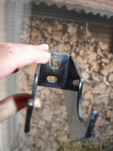

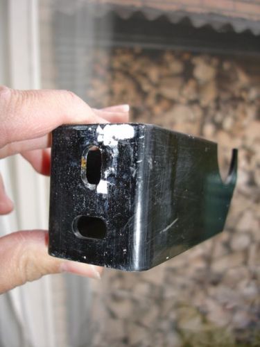

Ik heb een grote joekel van een designradiator (Vasco Tulipa TV2) op de kop weten te tikken. Er zitten 4 beugels bij met elk 2 sleufgaten waarvan de hartafstanden 20mm uit elkaar liggen.
De radiator is loeizwaar, geen idee hoeveel kg precies maar ik kan 'm in mijn eentje bijna niet van de grond krijgen (ik gok een kg of 70 à 80). Vanwege dat gewicht wilde ik deze met M6 of M8 keilbouten in de muur verankeren.
Mijn vraag: kan ik gewoon per muurbeugel 2 keilbouten onder elkaar in de muur boren, 20mm onder elkaar? Verzwakken ze dan de muur (het stuk muur tussen beide keilbouten) niet? Of is 1 keilbout beter?

Volgens mij is het de bedoeling dat je maar 1 keilbout per beugel neemt.
Er zal best wel ergens te vinden zijn wat de afschuifkracht van een keilbout is.
Zet de boormachine nog even uit dat antwoord komt ook. :P
Techno tim
1 gat (wat ook te zien op beugels) is genoeg en zelf een keilbout is niet nodig maar een 10 mm plug met een houtdraadbout is afdoende om het geheel te dragen, mits muur/wand ook goed dragend is .

hier kun je de gegevens voor afschuifkrachten zien. Een houtdraadbout zal sterkteklasse 4.6 hebben. De afschuifkracht is dus 13000 Newton. Dat is 1300!! kg.

Juistem, en precies dat is waar ik me zorgen over maak. Het is geen betonnen muur maar een jaren '60 gemetselde muur. En je hebt helemaal gelijk, zo te zien hebben de beugels in de vorige situatie ook aan één bout of schroef gehangen.
Ik heb overigens nog een verticale radiator gekocht, eentje van 30cm breed en 160cm hoog maar die kan ik nog in mijn eentje goed tillen. Daarvoor heb ik houtdraadboutjes M6x50 gekocht die ik (met een ringetje ertussen) in 8mm pluggen ga draaien. Verdeeld over in totaal 8 schroeven/pluggen (2 per beugel) gaat dat wel lukken hoop ik.

Alternatief is een chemisch anker.

Een chemisch anker geeft minder splijtkrachten af op 't omringde materiaal waar het anker in zit, waardoor deze beter geschikt is voor zachtere materialen. Het "voordeel" van een keilbout is dat je weet of het anker "houdt" bij het aandraaien. Het aandraaimoment staat op de verpakking/documentatie, en draai je de muur niet kapot, dan is dat een goed teken. Nooit twee ankers zo dicht bij elkaar plaatsen, de kans is groot dat bij het aandraaien van het 2e anker er scheur ontstaat, waardoor allebei de ankers nutteloos worden.

Bij alle ankers geldt er minimale maten zijn hoe ze geplaatst moeten worden. Randafstand, onderlinge afstand en diepte achter het anker. Meerdere chemische ankers dicht op elkaar kan minder kwaad dan bij keilbouten, al wordt de maximale draagkracht dan wel minder.
