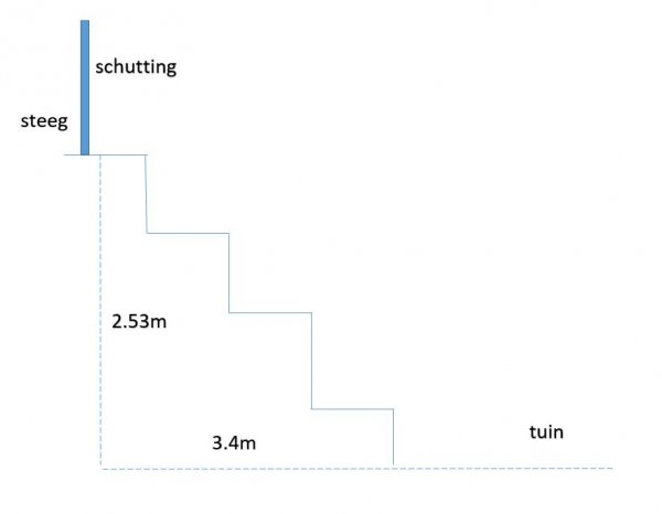

Onze tuin ligt 2.5m lager als de achterburen. Een dwarsdoorsnede van onze erfafscheiding (9 meter breed) aan de achterkant van de tuin ziet er als volgt uit:

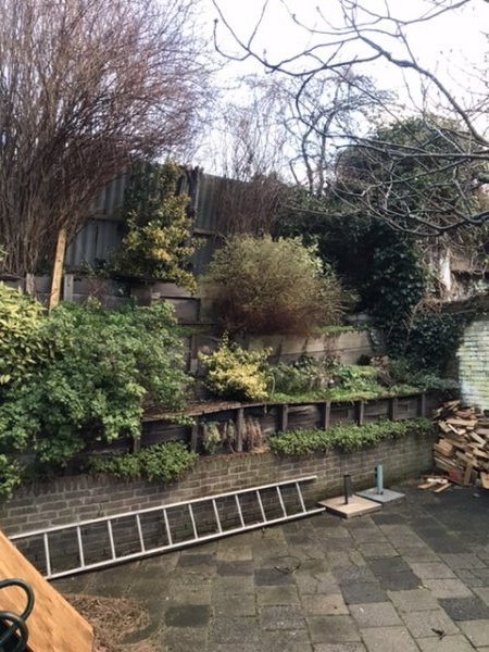

Om het hoogteverschil op te vangen is er een cascade van borders gemaakt door de vorige bewoners. Dus 1m hoog stenen muurtje, aarde, houten schotten, aarde, houten schotten, etc. Door de knullige houtje-touwtje kwaliteit begint het bakstenen muurtje door te breken.
De huidige constructie is 3.4m diep, wat ik zonde van de tuin vind. Feitelijk wil ik die ruimte gebruiken om daar een schuur bouwen.
Wat zijn mijn opties? Is een betonnen keerwand een idee? Dus betonnen L profielen ter hoogte van de verticale stipellijn?
Zou een stenen wand ter hoogte van de verticale stippellijn, met stenen schuur ertegen, als kering kunnen fungeren?

Op zich is de trapsgewijze opbouw niet verkeerd om de gronddruk van het perceel van de buren tegen te gaan.
Als er een mini-kraantje kan komen, kun je met gewapende grond en geotextielen een minder stijle wand opbouwen.
Of stalen H-balken in de grond drijven, en hiertussen keerplanken plaatsen.
NB: zijn dat asbest golfplaten welke hier rechtop staan?
Goed gezien van die golfplaten, die waren nog niet zichtbaar tijdens de koop in de zomer. Inmiddels is de boel inelkaar geklapt door alle stormen..
De opbouw is zeker niet verkeerd, ware het niet dat alsnog het muurtje begint in te geven en ik dus actie moet ondernemen. En het beslaat toch zon 30m2 tuin..

Let wel op dat je dit ook een constructie is, en dus nagerekend moet worden door een constructeur.
Stalen damwanden is ook een optie
Maar overleg vooral ook even met je buren want in principe moet je de voorziening treffen voordat je het talud kan weghalen om te voorkomen dat er een stuk grond instort

Een L-profiel keerwand zou met het horizontale deel onder de grond van de achterburen komen.
Dat betekend o.a. dat er ook bij de buren flink gegraven moet worden, als daar een mooie boom staat kan dat lastig worden.
Het scheelt een boel als je de volle 3,4 meter niet nodig hebt. stel dat je 2.4 meter wint, zou dat genoeg zijn?

In principe zou die horizontale 100cm dan onder de steeg komen dus dat zou geen probleem hoeven te geven. mits de boel niet uitzakt tijdens graafwerkzaamheden.
2.4m winst zou al genoeg zijn, ik houd al rekening met een 'zone' van 1m, waar die dan ook uit mag bestaan, damwand/keerwand/etc
