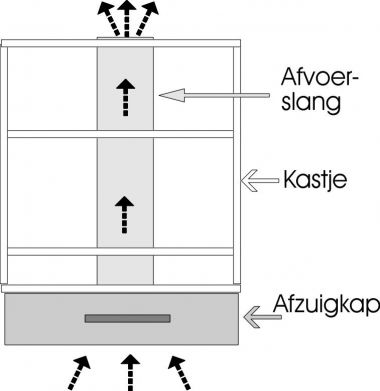

Keukenman
Zoals ik het nu allemaal begrepen heb is het gat van het centraal ventilatie systeem. Het is inderdaad niet toegestaan om daar een afzuigkap op te plaatsen. De kookluchtjes zullen dan in de badkamer en het toilet uitkomen.
Beste oplossing voor meer kastruimte:
Onderbouw afzuigkap mét recirculatiefunctie aanschaffen. Deze onder een nieuw kastje plaatsen en de afvoerslang door de kast heen laten lopen. Je verliest wel ruimte ín je kast, maar je kunt nu een grotere/hogere kast kopen waardoor je toch extra ruimte wint.
1 x gat in bodem, 2 x gat in legplank en 1 x een gat in de bovenkant van de kast. Dit is voor jou een win/win situatie: Én je hebt meer opbergruimte én je hebt een werkende afzuigkap! Regelmatig het koolstoffilter verwisselen en je hebt ook nog eens (bijna) geen luchtjes meer in huis.
