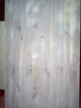

Ik ben bezig om de acryllaag er af te schuren. Ik gebruik een "Mouse" van een bekend merk. Het schuurpapier heeft een korrelgrootte van 120 Op bijgaande foto zijn mijn vorderingen te zien.
Ik heb de "mouse"niet helemaal goed in de hand. Op sommige plekken is het blanke hout zichtbaar. Is het verstandig om het hele paneel blank te schuren? Daarna pas een nieuwe beitslaag opbrengen of maakt dat niet zoveel uit?

Alles kaal schuren, er mag niks overblijven, anders wordt het nooit mooi achteraf!
EdP
Kleine nuance: als je wel alle lak erafgeschuurd, maar niet overal kaal (ongekleurd) hout ziet, dan zou het resultaat achteraf vlekkerig kunnen zijn, het mooiste resultaat krijg je natuurlijk als alles egaal is.
Overigens is het wel mogelijk een per ongeluk kaal geschuurd plekje extra aan te stippen met kleurbeits (lokaal een extra laag dus), maar het is niet gegarandeerd dat dat even mooi wordt als egaal werken.

Hmm ja, bij nader inzien: kaalschuren.
