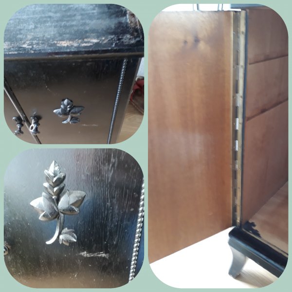

Ik wil een oud kastje opschuren en opnieuw lakken in een andere kleur. Ik denk aan zilverkleurig. Welke stappen kan ik het beste nemen en welk type lak raden jullie mij aan?

Ontvetten/schuren met een zeer fijne schuurmat/ontvetten/een hechtprimer/ en lakken in de door u gekozen kleur lak.
Bekende merken hebben hele goede zilverkleurige lakken in hun assortiment.
U zal het wel meerdere keren moeten doen. (Dekking)
Een hechtprimer is nergens voor nodig, een goede grondlak is veel beter.
