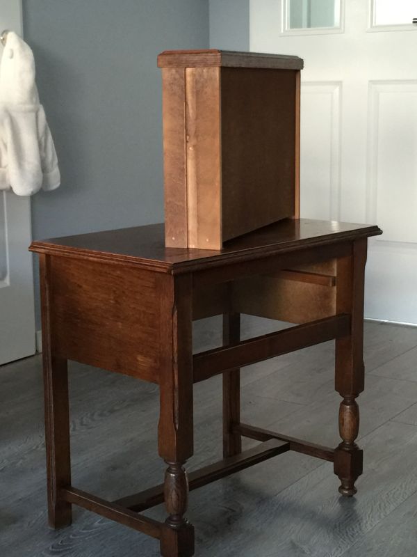

Ik heb 2 nachtkastjes uit grootmoederstijd op de kop getikt. deze wil ik gaan behandelen met beits/ verf, nadat ze opgeschuurd zijn.
nu heb ik een vraag over het schoonmaken van het hout, ik heb het schoongemaakt met st marc, dat werkt opzich prima, alleen zit er lijkt het wel, zo'n soort van vettige laag af die je vaker ziet bij deze meubeltjes. het lijkt wel vettigheid van je handen, jarenlange aanslag en misschien wel iets van een wassoort of meubelspray.
lang verhaal kort te maken, waar kan ik dit nog schoner mee krijgen voordat ik ga schuren?
wasbenzine? terpentine? ammoniak? spiritus?
Is waarschijnlijk een waslaag, vroeger werd om de haverklap alles in de was gezet.
Met thinner, buiten werken, een klein stukje proberen op een niet zichtbare plaats.
Ook wasbenzine wordt er wel voor gebruikt. ook alleen buiten gebruiken, beide producten niet inademen.
Hmmz, was ik al bang voor, ik denk dat ik voor de wasbenzine ga, daar heb ik nog een fles van staan. Verder nog voorzorgsmaatregelen?
Jaren geleden heb ik al onze grenen meubelen (stonden allemaal in de was) met staalwol en warm water schoon gemaakt. Het was een enorme klus (maanden mee bezig geweest) en alles moest ik daarna opschuren, in de grondverf zetten en aflakken. Er kwamen emmers met was vanaf maar na 10 jaar staat alles nog steeds goed in de zijdeglans.
Nou zo enorm veel was zit er ook weer niet op. Het gaat vooral om de randjes welke erin zitten en de hoekjes die je minder makkelijk kunt bereiken.
Ik lees ook een hoop over een warm water oplossing met soda, bedoelt men hiermee de soda uit de supermarkt mee? en zou je dat icm een stoomreiniger kunnen gebruiken?
volgens mij zit er ook nog een vernislaag onder, ik durf dus el wat uit te proberen, maar alle tips zijn welkom!
