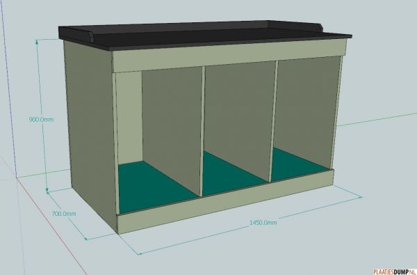

Ik heb ook een kleine "werkbank" nodig. Hier heb ik de tekeningen al van, deze wil ik ook met dezelfde 18mm platen gaan maken. En hier komt ook een klein spoelbakje in.
Ik voeg even een plaatje van mijn tekening bij. Het zou fijn zijn als jullie even kunnen kijken of dat het een kans van slagen heeft met deze constructie.
De kast deurtjes heb ik even weggelaten voor een duidelijker zicht.
De twee platen in het midden van de constructie lijken in de afbeelding boven op de "groene platen" te staan. Maar in feite gaan ze door tot de grond.

Afbeeldingen svp plaatsen via de functie Afbeelding uploaden van Klusidee.
Afbeelding heb ik nu even vervangen.
Als het meubel / zuurkast meteen geschilderd wordt, is underlayment niet handig. Maar als er een bekleding overheen komt (tegels) dan is het prima geschikt.
Ik zou niet weten waarom hardhout of watervast verlijmd nodig is, het is immers geen buitentoepassing of in een vochtige omgeving.

Even voor de duidelijkheid wat de bedoeling is ( om verwarring te voorkomen).
De zuurkast wordt voor een deel betegeld en de werkbank( van het plaatje) die wordt alleen geverfd. Waarvan ik het blad ook nog een epoxy coating wil geven.
De kans dat het met vocht in aanraking komt is er.
Er wordt mij een harder houtsoort aanbevolen. Maar hoort die "hardhout multiplex plaat" ook bij die hardere houtsoorten? Of heb ik pas iets degelijks als ik iets zoals okume neem?
Want voor de hardhout platen betaal ik 60 euro.
Voor een dezelfde plaat (244*122*1,8cm) maar dan van okoume betaal ik 119 euro.
Er gaan 3 platen in die ene werkbank.
Bij hardhout 3*60=180 euro
Bij okoume 3*119=357 euro
Dan vind ik die okoume toch een duur kastje worden!
Graag jullie advies, is hardhout bruikbaar? Want anders zal ik toch nog even moeten sparen vrees ik...
Wat voor houtsoort is die "hardhouten" plaat? (ik verwacht meranti, dat is niet heel hard) Er zit veel verschil in hardheden van loofhoutsoorten, sommige zijn zachter dan sommige naaldhoutsoorten. Zeker tegenwoordig nu de bomen lekker hard groeien :)
Bij de werkbank kan je ervoor kiezen het werkblad van een hardere houtsoort te maken dan de rest. Dat is het deel wat het meest te verduren heeft.

Is het misschien een goed idee dat ik het "onderstel" van de werkbank maak met dit hout en voor het werkblad dan iets anders zoek?
