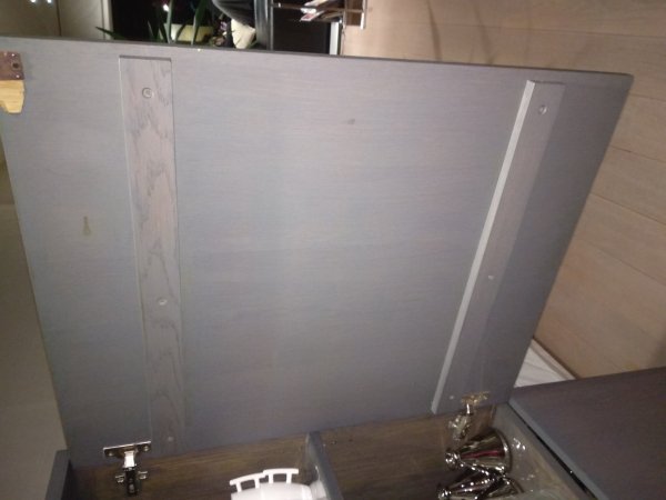

1 : aan de achterkant van de kastdeuren ijzeren latten bevestigen die het werken tegengaan.
2 : de massieve eiken deuren vervangen door fineer deuren, de hele kast terug afschuren en daarna alles weer oliën.

Het is eik en de deurtjes zijn 15 mm dik.
Ik vraag me ook af of het een haalbare zaak is om aan de binnenkant eventueel een metalen frame te bevestigen.
Frame moet behoorlijk zwaar worden om het werken tegen te gaan, een platte strip voldoet niet.
Dit is een keuze die u zelf moet maken, u woning is helaas te droog, zoals bij een iedereen in de winter.
Ter info: De klampen aan de binnenkant behoren niet vastgeschroefd te zijn, het hout van de deurtjes moet kunnen werken. Dat ze nog niet gescheurd zijn wil zeggen dat de luchtvochtigheid redelijk constant is.
Zijn de klampen ook gelijmd? Anders schroeven eruit en een slobgat in de klamp maken.
De klampen behoren afgeschuind te zijn en dan ingelaten te worden in de deuren. Dan kan het hout werken en heeft het toch steun. Dikte minimaal gelijk aan het deurhout. Vastzetten met schroeven in slobgaten.

Dr oppervalkte van de deuren zijn in verhouding met de dikte te groot.
U kan proberen de klampen op te dikken, 3 á 4 keer de huidige dikte, gewoon erop schroeven en lijmen.

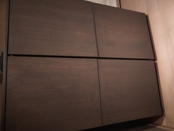

Ik heb echter daarnet de kast nog eens goed bekeken en het lijkt dat het probleem veel groter is en de deuren ook niet echt de oorzaak zijn van het probleem waardoor deze vanzelf opengaan.
Als je op deze foto kijkt zie je dat de horizontale planken van de kast zelf tever vooruit steken waardoor de deur niet verder dicht kan gaan.
De legplank zou ik er nog uit kunnen halen en laten afschuren achteraan maar de horizontale kader van de kast zelf steekt dus ook tever naar buiten. Als je hier nog iets wil van maken moet je deze dus ook al gaan bijschuren(2 a 3 mm) en daarna terug gaan bij verven.
Weet niet of dit allemaal de moeite waard is ?
Scharniertje opnieuw afstellen,deur iets verder naar voor hangen. Zijkant is zeer waarschijnlijk altijd smaller geweest.
