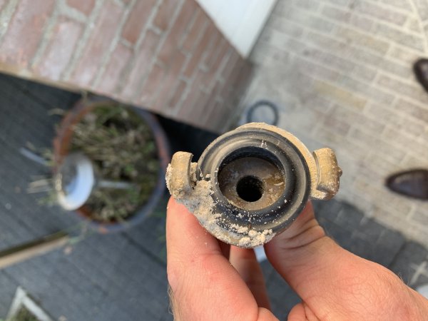

Mijn vermoeden doet dat hogedruk is gebruikt met vervuilde koppelingen.
Dat deze bijv. in het zand hebben gelegen, en door het filter zijn gegaan.

Dat kan je ook een pomp kosten, altijd de leiding voorspoelen is nodig.
Dat heb ik hier nu ook besproken. Moet ook eerlijk toegeven dat het zand op de foto net na het opnieuw vegen van zand tussen de tegels is. Iets vuiler dan normaal, maar ik vermoed dat probleem wél van zo’n zelfde situatie afkomstig is.
