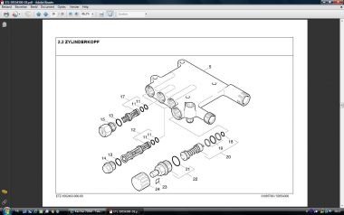

Als je het huis bekijkt waar de plunjers, drie van elks van verschillende lengte zodat er een drietrap ontstaat, ingaan heb je per plunjer een plastiek terugslagklepje zitten, in het huis, die dmv van een gang, geboord in de messing, naar een ventiel gaan. daarop zit ook het ventiel of de draaiknop voor instellen van de druk. Op de voorlaatste plunjer zit ipv een stop de drukmeter.
Wil je dit ventiel bedoelen ?
Plaats even een foto dat is wat duidelijker dan een heel verhaal, op die foto kan iemand met een pijl aangeven waar de overdrukschakelaar zit.
Nu u de machine toch uit elkaar hebt controleer dan of de terugslagkleppen en klepzittingen gaaf zijn, dat is na de overdrukschakelaar n.l. de tweede mogelijke oorzaak van het drukverlies.

Wat je ziet is de regelknop en enkele terugslagkleppen.
Op die afbeelding is te weinig te zien.
Wilt u het type en de nummers van de machine exact opgeven ?
Gsmmer
Dat zijn dus de terugslag kleppen in witte plasiek, twee afgedopt met een stop en op eentje staat een manometer. Het rechtse ventiel is de drukregelaar. Verder staat er het huis ook op.

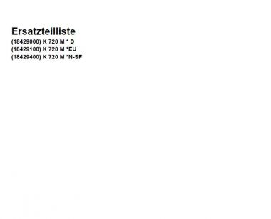

Van voor op de karcher staat 720M verder is de sticker aan de onderzijde bijna niet meer leesbaar. Handleiding van karcher staat dit op;
1
15
