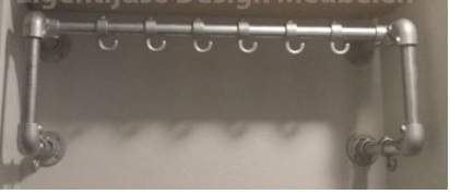

IK wil graag een kapstok van steigerbuizen ophangen. De muur waar deze aan bevestigd moet worden is echter een gipsplaat. Mijn vraag is kan dit en zo ja wat is de beste methode??
Als je de achterliggende houten regels niet kan vinden, is een alternatief om een houten plaat over de gipsplaat te zetten en de kapstok daarop vast te zetten. Dan verdeel je de kracht over een groter oppervlak.
