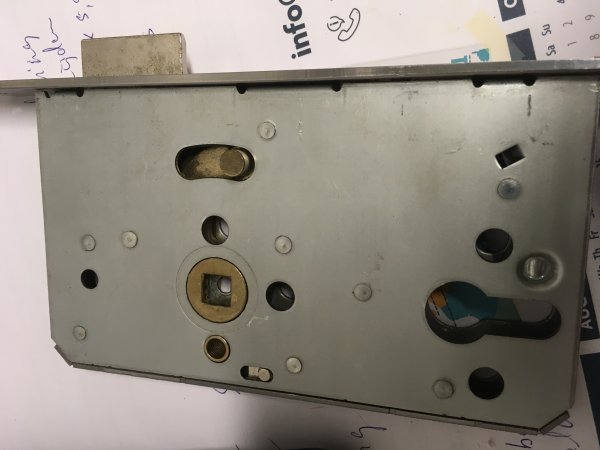

beste mensen,
ik heb een kapot slot van BKS waar aan de zijkant een pal uitsteekt die de schieter boven en onder ook meeneemt
nu ben ik op internet aan het zoeken maar ik kan dit slot nergens vinden.
ik vind veel sloten maar geen met zo'n pal aan de zijkant
ik heb foto's gemaakt
hopelijk kunnen jullie helpen
bij voorbaat dank
Harry
Ga eens zoeken op GU BKS
of GU-SECURY
GU staat voor Gretsch­-Unitas en in 1983 hebben ze BKS geïntegreerd in de Gretsch-Unitas group.

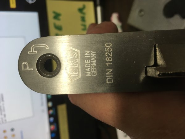

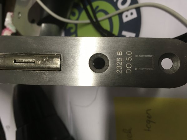

Zoek maar eens op B2325 BKS.
Slot met paniekfunctie, dus ook op slot kun je hem in een keer met de kruk ontgrendelen. Klopt het dat dit slot in een dubbele deur zit?
Wat belangrijk is bij het bestellen zijn:
PC-maat
Doornmaat
Afmetingen voorplaat

Klopt dit is een dubbele deur
in de deur zit een strip die boven en onder een schieter
open laat gaan door middel van die uitstekende pal op het slot
