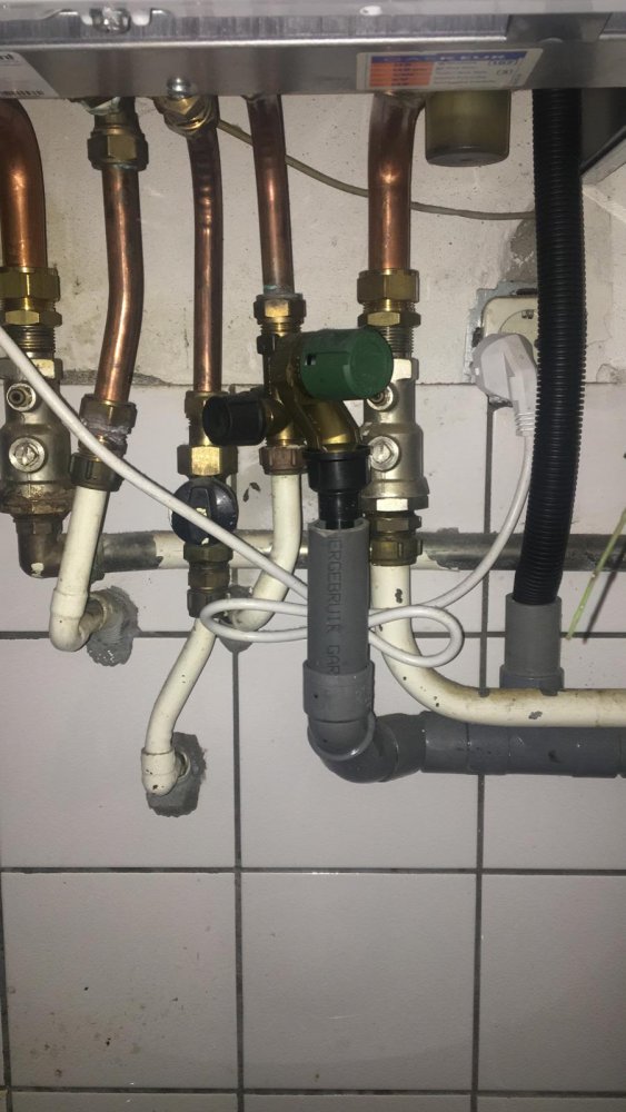

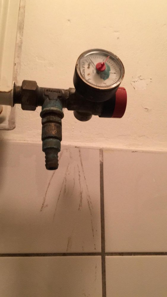

Ik ben net verhuisd naar een nieuw appartement, en nu kan ik nergens de vulkraan vinden voor mijn cv ketel/radiators. Het stukje op de laatste foto heb ik een slang op aangesloten maar het water spuit er telkens uit. Weet iemand hoe dit werkt?
JeffreyD94
Het uitstekende gedeelte op de 2e foto is een ouderwets vul/aftapkraan.
Hierop kunt heen slang vastzetten met slangenklem, of u kunt aftappen en deze vervangen. (Niet verwarren met de veiligheidsventiel, appendage met rode knop)
Juljul
Moet ik deze kraan dan ook op een speciale manier open zetten om bij te vullen?
Wilibald
Je moet de messingring boven de slangwartel opdraaien om te vullen. Het deel waar al wat krassen van een waterpomptang op zichtbaar zijn.

Maakt het uit welke ik eerst open draai? De gewone kraan of die bij de radiator
Wilibald
Nee maakt niet veel uit.
Juljul
Dankjewel het is gelukt!
