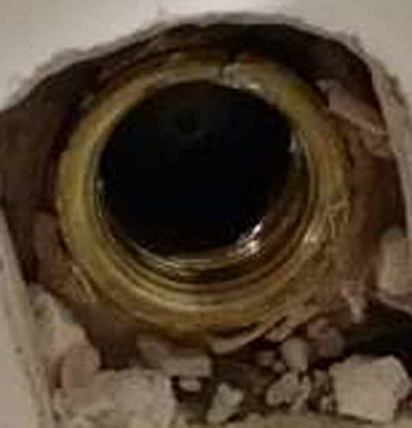

ik ben bezig in de badkamer, 1,5 mnd geleden is er een nieuwe douchekraan aan de muur gegaan
nu is hij vannacht gaan lekken, en er zit een scheurtje in de sok van de muurplaat.
is hier iets voor?
de tegels zijn net nieuw, en ik baal als een stekker
ik hoop op wat wijsheid
groeten
Richard

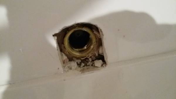

Hij lekt rechtsboven via scheurtje
als je er een stop op draait of een s-stuk zet de draad de sok uit en gaat hij lekken
Ik heb het betreffende deel even vergroot, is het (ondanks de lage resolutie) wat beter te zien:
Hier helpt naar mijn idee helaas maar één ding: voeg(en) wegkrabben met multitool of voegenkrabber en tegel(s) verwijderen, vervolgens nieuwe muurplaat monteren.
Tegels verwijderen kun je doen door ze gewoon stuk te tikken (na verwijderen van de voegen).
Een andere mogelijkheid zie ik niet zitten, dit blijft lekken. :(
En probeer te achterhalen waardoor hij gescheurd is.
Te vast of te ver aangedraaid met mogelijk teveel hennep of tape?

Je ziet op de foto ook dat er nog een stuk blauwe afdek stop in de muurplaat.

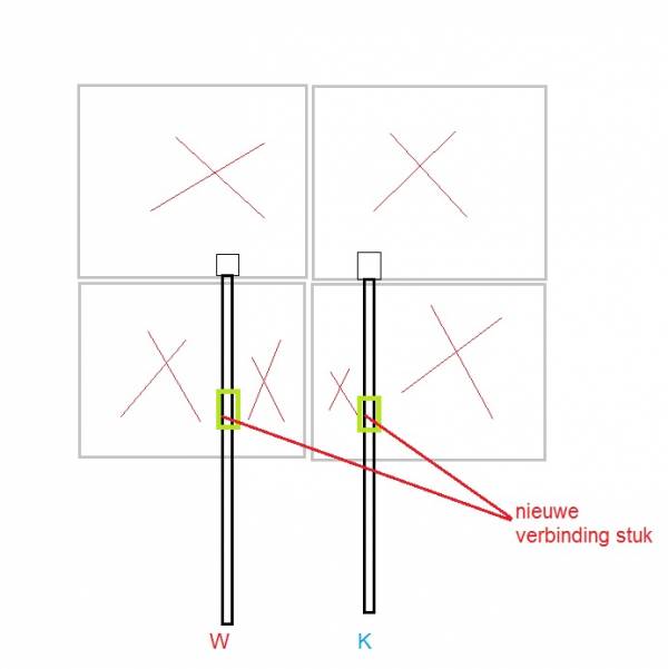

op tekening zie je 4 tegels weg halen tegellijm van de muur
dan de installateur er bij die je een nieuwe aan sluiting maakt.
Daarna weer tegelen en voegen.
Laat evt de loodgieter de kraan plaatsen later.
