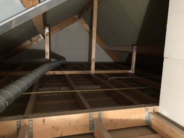

Kan ik op deze dragers vloerplaten monteren?
Ik heb rond gekeken maar kon niet specifiek het antwoord op mijn vraag vinden.
Op mijn zolderetage komt een airco unit te hangen die via leidingen naar de compressor buiten moet. De leidingen gaan door de vliering die tot vanochtend helemaal onbereikbaar was. Middels een klein gat in de gipsplaten heb ik nu toegang.
Ik wil voor de werkzaamheden wat 18mm OSB platen leggen. Zie de fotos voor het het eruit ziet. Op de eerste twee fotos is een kleine oppervlakte van 2,2m x 1,04.
De dragers liggen 50 cm (hart tot hart) uit elkaar, zijn 4cm breed en 11,5cm hoog.
Is deze constructie geschikt om een mensen (zeg 100kg) te dragen?
Het achterste deel (foto 3) heeft langere dragers, zo'n 3,75m met dezelfde constructie, dus 50cm uit elkaar, 4cm breed, 11,5cm hoog.
Voor alle duidelijkheid: voor nu is het alleen zodat de airco installateurs er aan de slag kunnen. Wellicht dat er in de toekomst nog voor opslag iets gedaan wordt, maar dat is vooralsnog niet het idee.
Kan ik hiermee uit te voeten of is het de constructie niet sterk genoeg?
