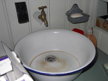

Hallo .
Waarom moet Jan toch altijd het laatst woord hebben. Ik heb het zelf voorzichtig ,met een goede gatenzaag gedaan. Zie foto,en als je het niet gelooft kom je maar bij mij thuis kijken. Het emailje van zulke wasbakjes ,is echt niet zo dik en hard ,dat je daar een diamant boor voor hoeft te huren. Er word toch naar eigen ervaring gevraagd. Vr Gr JohanL

Het gaat altijd lukken als je maar zorgt dat je bakje goed ondersteund is.

Johanl schreef:
@Topicstarter: Hier (zie foto) zie ik meteen een nadeel van deze toepassing; een waskom heeft geen afloop dus water blijft staan met als gevolg kalkaanslag op de bodem.
Zou daar ook een oplossing voor zijn?

Ik denk dat er wel enige beweging in moet zijn. Zelf zou ik een grote ring maken, de maat van de bodem en dan heel voorzichtig de afvoer een mm. onder het niveau sleutelen.
