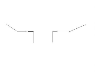

Met een afvoerplug in een vlakke bodem krijg je een opstaande rand.
In een wastafel is in de bodem een verdieping gemaakt.
Waar ook me te maken krijgt.
Als je in emaille gaat zagen zullen er splinters afbreken je krijgt dus kale plekjes rond het gat.
De afdichting van de afvoerplug moet beslist deze kaal geworden plekjes afdekken.
Komen deze plekjes onder de plug of pakking uit dan zal het daar gaan roesten.
