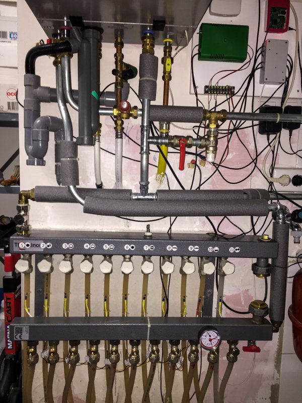

Ik heb een open verdeler (zonder pomp). Nu blijkt dat het debiet per groep (11 groepen) aan de lage kant is, n.l. 0.8l/m en een ΔT van 12.6°C. Dit zorgt er voor - aangetoond met FLIR foto's - dat enkele groepen erg onregelmatig verwarmen omdat ze door de lage flow snel hun warmte kwijt raken.
Vraag: kan ik een extra pomp in serie met de verdeler zetten en die mee laten lopen met de CV pomp? Zo niet waarom niet en wat is dan de oplossing?
Ik heb uiteraard de pomp al op zijn maximum stand staan en ik wil zeker niet terug naar een gesloten (meng) verdeler. Iedere hulp is zeer welkom.
Hierbij de gevraagde foto. De ketel is een Daalderop BaseCube Duo. De verdeler was een standaard verdeler die is omgebouwd (pomp eraf, thermostaat eraf)

Een open verdeler heeft een directe verbinding tussen aanvoer en retour van de ketel de ketelpomp geeft alleen stroming over de verdeler en geen stroming in de afgifte groepen..
de afgifte groep(en) hebben hun eigen pomp welke alleen stroming veroorzaakt in het afgifte circuit.
Ook wel hydraulisch neutrale verdeler genoemt.

Dit was de oorspronkelijke situatie, maar zoals in een follow-up beschreven, is de verdeler omgebouwd. Er zit beslist geen pomp in en er is flow over de VV groepen.
Ik neem aan dat je met HVT het HT circuit bedoeld. Ja, het systeem is waterzijdig ingeregeld maar het HT circuit wordt niet gebruikt; uitsluitend LT. De enige radiator is de badkamer radiator en die draait mee met de vloer (parallel).
Het waterzijdig inregelen is niet goed verlopen aangezien er onvoldoende debiet is. Vandaar de vraag m.b.t. het plaatsen van een extra pomp in serie. Het zou nog beter zijn de ketelpomp te vervangen door een type met meer debiet maar ik heb geen geschikt examplaar kunnen vinden.
Het is nu ook geen openverdeler meer..

De pomp is een Wilo Yonos Para RS Ku 15/6 RKA CM 130 3
Het met een ultrasone flowmeter gemeten debiet is 778 l/h; meer valt er niet uit te knijpen.
Het systeem had eerst een actieve verdeler en is later omgebouwd tot een passive verdeler omdat de actieve verdeler niet met een Ta van 45 graden werkt.

Daar ga ik ruim overheen (fout van de installateur). Vandaar de noodzaak voor een sterkere pomp.
Hierbij de huidige getallen:
11 groepen met een maximale lengte per groep van 117m en een totale lengte van 1040m. Dat is 44% meer dan voorgeschreven maar daar is uiteraard niets meer aan te doen. Totale oppervlakte is 156m2
Die extra pomp gaat je niet helpen.de wisselaar kan dat hogere debiet niet aan.
Je LTV zone kan maar ca 5,5kW afgeven max, dat ga je nooit redden.
Je kan wel een menggroep maken op HTV, en vanuit daar met een sterkere pomp een passieve verdeler voeden of gewoon direct weer terug naar hydraulisch neutrale mengverdeler.
de rest is trekken aan een dood paard, te lange groepen, teveel groepen.
T.a.v. de wisselaar. Daar heb je een punt waar ik niet aan gedacht heb maar is dit ook waar als ik er b.v. naar streef om mijn debiet met 20% te verhogen (zeg van 0.83l/m naar 1 l/m)?
Hoe kom je aan die 5.5kW? Ik draai het systeem tussen de 7 en 15kW en dat vele uren. Dan moet ik dat toch kwijt kunnen?
Je opmerking over de HTV menggroep begrijp ik niet. Kun je wat meer vertellen?
Simpel, max 80qm en 69w/qm is 5.5kw.
Je gaat er 44% op een groep overheen en 100% op oppervlakte.
Mengroep is een openverdeler, en dan een temperatuur geregelde groep met een eigen pomp.
Eigenlijk net als je verdeler geweest is.
