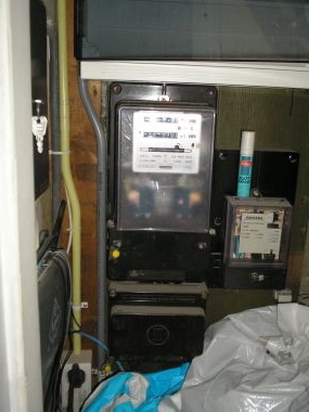

Kan ik dit apparaat gebruiken ivm meterkast?
Ik heb een lasapparaat die o.a. op 380V kan werken.

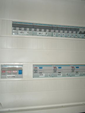

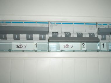

Ik weet alleen niet of mijn stoppenkast dit kan hebben.
Mijn stoppenkast heeft een krachtstroomgroep,van 35 A.

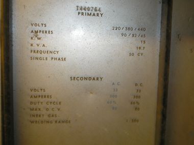

Er staat op het apparaat:
PRIMARY
Volts 220 /380 / 440
Amperes 90 / 52 / 45
K.W. 15
K.V.A. 19.7
Single Phase 50 CY

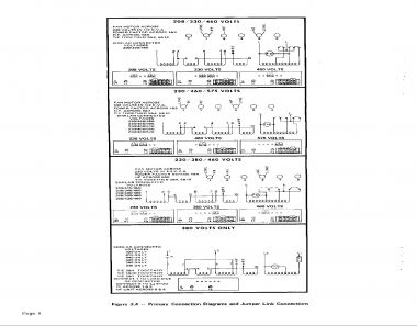

Van electra heb ik weinig verstand dus vraag ik het de experts even:
Kan ik het apparaat draaien op 1 krachtstroomgroep (het apparaat gebruikt 2 fasen)?
En anders: wat kan ik (laten) doen om het toch te laten werken?

Je moet je kast laten ombouwen naar een 125A kast.
Je moet nl. een 63A automaat bijplaatsen.
en een beste kabel naar die laspost.(10mm² minimaal waarschijnlijk dikker)
nieuwe hoofdaansluiting aanvragen van minimaal 125A.
Kracht en licht gescheiden uitvoeren.
