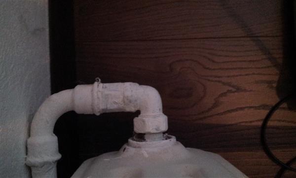

Stel ik wil een voetventiel op mijn gelede radiatoren aanbrengen.
De gelaste buizen zijn 1/2". De gelede radiator is 2-zijdig aangesloten zoals je kunt zien. Verder heb ik geen gevoel van maten en soorten draad.
Wat heb nodig om in deze situatie een voetventiel aan te brengen?
Is dat rechte stuk tussen de bocht en de radiatorkoppeling geen ballofix?
Volgens mij is dit ding 6-kantig en moet er op 1 van de vlakken een mogelijkheid zitten om deze dicht te zetten, dit kan zijn met een platte schroevendraaier of met een imbussleutel.

Denk ik een simpel zaterdagsochtend klusje te hebben bedacht, zeg jij dat het veel werk is. Waarom is het veel werk?

Klopt: halve slag rechtsom is dicht!
Wat dacht je er van dat eerst eens de hele installatie leeg moet, maar het zou inderdaad een ballofix kunnen zijn.
Daarom dus veel werk.
Leeg laten lopen kan onder de koffie. Daar wordt ik niet moe van.
Daarna even teiltje(s) er onder.
Zou er ipv zo'n ballofix een voetventiel kunnen?
Lijkt 2x buitendraad. Zou het dan 2x 1/2"
zijn?
Deze is trouwens 3/8" x 3/8"
Is toch een kogelafsluiter.
Daarmee kun je toch niet je radiatoren waterzijdig inregelen?
Inregelen doe je ook niet met een voetventiel maar met een dubbel instelbare radiatorkraan!
Kan eventueel ook.
Waarom zouden ze vaak ipv simpele afsluiters instelbare retourventielen installeren?
Is zo'n dubbel instelbare radiatorkraan volgens jou goedkoper/eenvoudiger/beter?
Als je een voetventiel gaat inregelen en je hebt maar weinig liters nodig (lees erg dichtdraaien) dan heb je kans dat bezinksel wat onderin radiatoren nogal eens voorkomt de doorgang afsluit.
Kom in de praktijk nogal eens tegen dat radiatoren op bijvoorbeeld ongebruikte slaapkamers jaren dicht staan en indien men ze dan in gebruik neemt dan wil je niet weten hoeveel moeite het kan kosten om deze weer aan de praat te krijgen.
Er zijn nog wel meer redenen op te noemen om beter met een radiatorkraan in te regelen maar goed.

Het inregelen van een voetventiel wordt vaak genoemd als oplossing om de te snelle doorstroming van een radiator te beperken waardoor de warmteafgifte van de radiator stijgt.
Zoals ik het begrepen heb moet je dus zorgen dat het water niet te snel door de radiator stroomt. Dan lijkt een voetventiel ideaal want het water wat in de radiator zit laat je vertraagd uitstromen.
Zo'n dubbele kraan knijpt de toevoer voordat het water in de radiator zit. Ik heb geen idee of dat even effectief is.

Het is goed het nadeel van vervuiling/verstopping te benoemen. Hebben we mooi alle voors en tegens op een rijtje.
Neesje heeft het gewoon duidelijk en goed omschreven. Zou niet weten wat je er verder van kan maken.
En waarschijnlijk is je kraan makkelijker te verwisselen als hier een voetventiel te plaatsen.

Je wilt het water vertraagd uit de radiator laten stromen!!!
Wat gebeurd er denk je als je de kraan op de aanvoer inregeld?
Zou het misschien zo kunnen zijn dat er dan hetzelfde gebeurd?
Jij hebt blijkbaar iets tegen voetventielen.
Wat ik dan niet begrijp is waarom zo vaak voetventielen worden geplaatst. Zijn ze dan allemaal gek? Lees maar eens hier op het forum.
Mijn vraag was trouwens of een voetventiel past............
