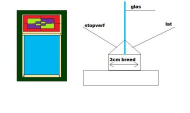

Hallo
ik heb een tekening gemaakt van mijn kozijn,
links het voor aanzicht, rechts een doorsnede van het onderste raam,
hoop dat het didelijk is,
nu is mijn vraag, kan hier dubbelglas in worden geplaatst,
zonder dat ik het hele kozijn moet vervangen,
kozijnen zijn keihard,
en wil het glas in lood graag op deze manier behouden.
alvast bedankt voor de antwoorden
De sponning zal verbreed moeten worden, maar dat is goed te doen door b.v. een lat te plaatsen aan de binnenzijde. Het glas-in-lood kan ook in isolatieglas worden gezet. Als je daar niets aan doet, is het inderdaad de vraag of het de moeite waard is.
