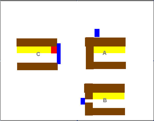

Ik wilde de opening in de gevel, waar de garagedeur in komt door laten metselen, de buiten muur loopt dan over in de binnenmuur, ik dacht dat dat bij een garage(deur) wel normaal was.
Nu isoleren we de hele boel en is dat dus een koudebrug van heb-ik-jou-daar en best jammer.
Als er gewoon net als bij deur en raam kozijnen aan de zijkanten voor de garage opening een spouwlat in de muur gemetselt wordt is dat ook OK?
Dan kan ik de buiten en binnen spouwblad van elkaar af houden.
Komt de rails daar later over gemonteerd of een kunststof/alu afwerk strip ofzo dat je niet in de spouw kijkt.
Of is dat mogelijk niet sterk genoeg?
Misschien met een plaatje mijn vraag wat duidelijker maken.
Bruin=steen Geel=isolatie blauw=bevestiging(rails) roldeur Rood=spouwlat.
Bovenkant tekening is binnenruimte.
Volgens mij is A een normale situatie (?) voor een deur die na afrollen zich tegen de muur drukt om af te sluiten. Maar dat levert door de steen een koudebrug op.
C is een beetje hoe het bij een 'normaal' kozijn zou zijn, geen koudebrug maar kun je daar wel een roldeur in maken?
B is een alternatief waarbij ik het als A kan laten metselen, 1cm uit de muur slijp, vul met xps en dan over die gleuf van 1CM de deur rails monteer.
Of weet iemand die weet hoe een garagedeur gemonteerd wordt een beter alternatief...?

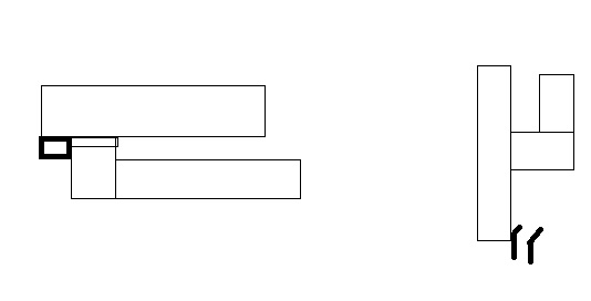

De deuren die ik daar in ken hebben wij altijd met een aanslag van 9 cm verwerkt. Je moet dan op je muursterkte letten want die komt er aan de bovenkant bij omdat de deur er anders niet langs kan.
Is dat linker een doorsnede van de zijmuren en dat dikke zwarte de deur?
En dat rechte is een doorsnede van bovende garagedeur met de rails?
Ik zit boven nl met door de constructeur bepaalde onderling gelaste hoeklijnen.
Dus kan daar geen hoogteverschil aanhouden. :(
Ja en ja.
Ehm, dan moet je idd verder naar binnen met je deur, het komt dan tegen het binnenmuurwerk aan omdat je constructeur het staal al zo heeft bepaalt. Je hoeklijn in de vloer moet dan ook mee naar binnen.
Altijd evenwijdig. Dus maat van binnenspouwblad + spouw is de hoogte van je aanslag. De deur draait daar om op dat punt.
