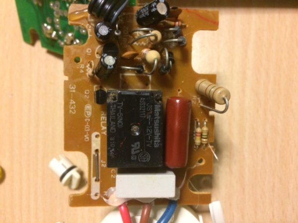

Ik heb een bewegingsmelder (Focon FO-630) waar op staat dat deze geschikt is voor 1000 Watt gloeilampen en 500 Watt fluoriserende lampen.
Nu wil ik deze melder gebruiken voor om mijn spotjes van 12V te sturen. Deze worden gevoed met 12V transfo's.
Ik weet niet dat er in de melder binnenin een relais zit of dat deze elektronisch wordt geschakeld.
Mag ik de 12V transfo's aansluiten op deze melder ?
Graag jullie hulp.

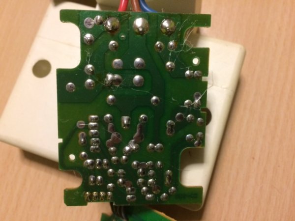

Voor de elektronicaspecialisten onder jullie heb ik de bewegingsmelder eens open gemaakt. Er blijkt een relais in te zitten : JS1AF-12V-TV : https://www.mouser.com/datasheet/2/316/ds_61B05_en_js-469954.pdf
Hierbij een paar foto's :
De aansluiting voor de lampen (transfo's in dit geval) : blauw en rode draad.
