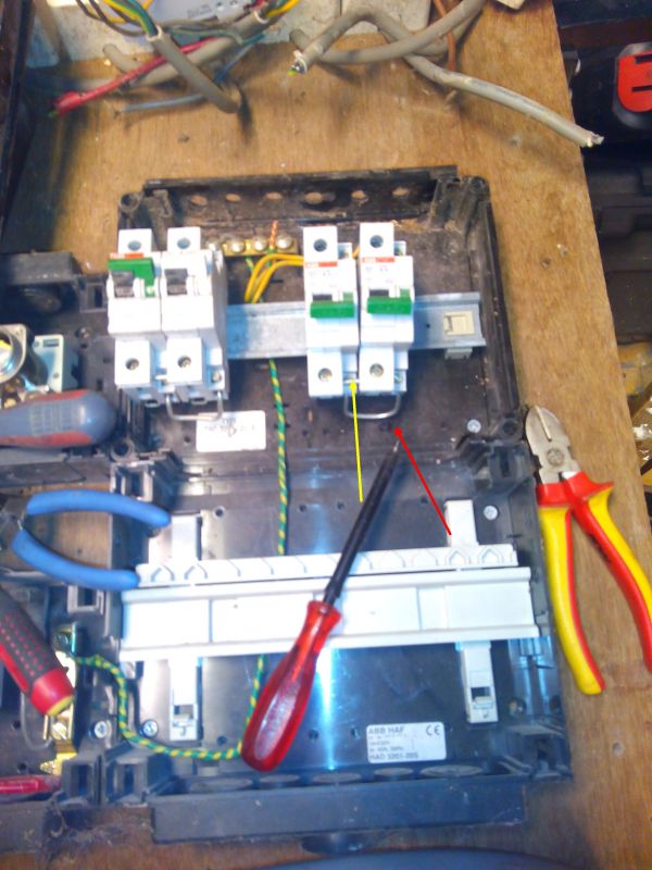

Nu heb ik nog een oude groepenkast en groepenkast met automaten. Deze wil ik gaan plaatsen omdat ik er een groep moet bij hebben. Nu liep ik gisteren in de voorbereiding tegen een paar zaken aan en wellicht dat iemand er iets over kan roepen.
Ik zag dat de bij schakelautomaten de fase onder de klemmen wordt doorgelast met een ongeïsoleerde 2,5 mm en de nul met een ongeïsoleerde kamrail (zie pijltjes). Is dat toegestaan?
Ik heb straks dan drie groepen (met max 4 automaten) met drie aardlekschakelaars. Ik zag dat men de draden vanaf de hoofdschakelaar via een soort steekbus-enkelvoudige kroonsteen met elkaar hadden gelast. Is dat toegestaan of verbind je de aardlekschakelaars met elkaar door meerdere draden onder een klem?
