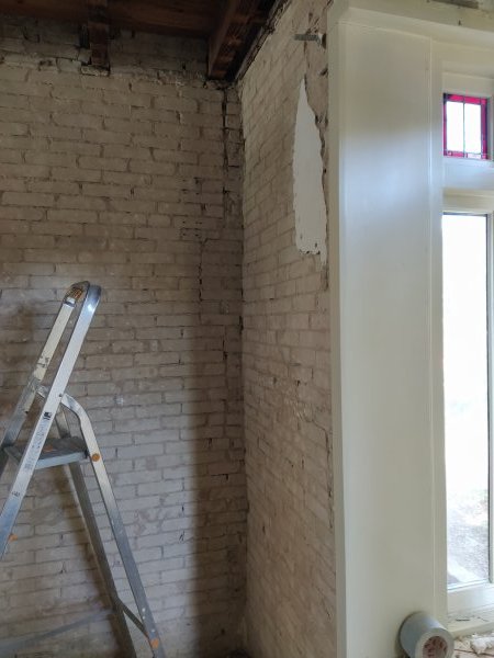

Hallo, ik mijn nieuwe jaren 30 woning heb ik van alle oude kalkzandsteen muren met een vuistje en een scherp breekijzer het grootste gedeelte van het droge en oude stuc verwijdert. Wat er nu overblijft is een relatief kale kalkzandsteen muur waar ik graag nog het een en ander aan wil fixen alvorens deze weg te werken achter voorzetwanden of te laten stucen door een professional.
* hoe zou ik de laatste zachte restjes kunnen verwijderen? (harde borsel?)
* wat is een goed materiaal om de scheuren en afgebrokkeld kalkzandsteen mee te herstellen?
* sommige voegen zijn vrij dun aangezet tijdens de bouw, zinvol om deze te vullen?
* kan ik muren met iets behandelen om het stof vast te zetten?
Alle tips zijn welkom!

Deze foto zijn van de scheuren in de enkelsteens muur achter mansardedak.

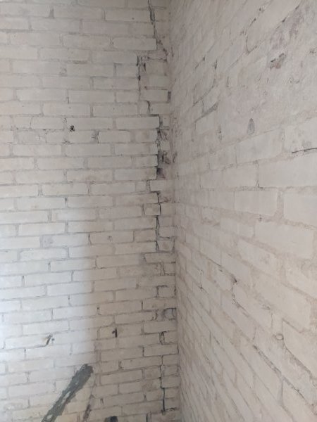

Dit is zo een scheur in meer detail
Dit is een scheur bij de aanhechting met de zijmuur,

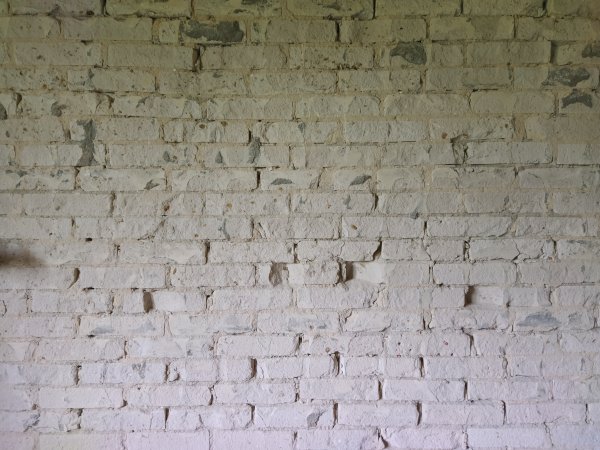

Dit is de foto van de schade van de boorhamer bij het afhalen van tegels. (tegels zaten direct met hard cement op het zachtere kalkzandseen.
Voorbehandelen doet de stucadoor wel. Overleg met hem of de gaten gevuld moeten worden (meestal niet).

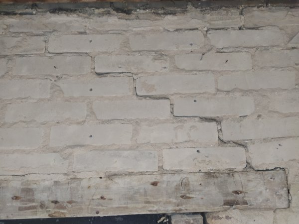

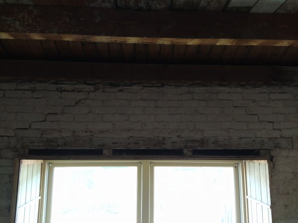

Sommige scheuren zijn wel flink. Die komen geheid terug door het stucwerk. Ik denk dat er in de hoek hersteld moet worden.

2 Is het een (doorgebogen) houten balk boven het kozijn?

De scheur in de hoek is een enkelsteens binnenmuur die aansluit op een enkelsteens muur die achter het mansardedak zit.
Aan dezelfde kant van het huis op de begane grond zit ook een scheur, daar is het een enkelsteens binnenmuur die uitkomt op een spouwmuur met 2/3cm spouw. Aan de buitenkant zie je hier dus niks van.
Het is inderdaad een houten balk boven het kozijn. Deze achter stucwerk met riet. De gehele muur staat echter wel op een stalen balk.

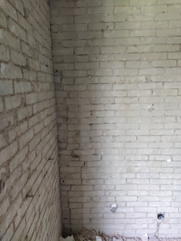

Aan de andere kant van de woning op de eerste verdieping zit ook een scheur in de aanluiting van een binnenmuur en een spouwmuur. (de mansardekap zit alleen aan de voorkant van de woning)
