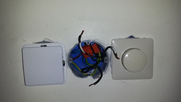

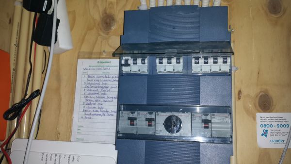

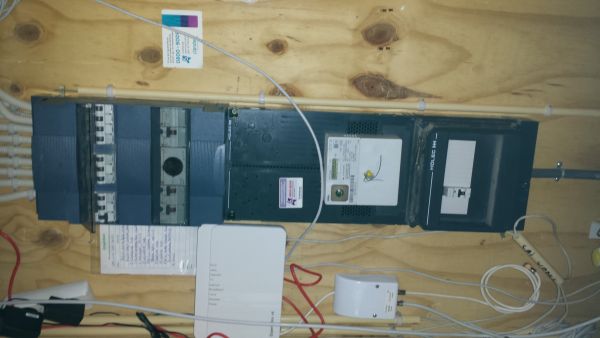

Afbeelding 1 en 2 genomen in de meterkast, links boven de groep waar het om gaat (staat uit).
Foto 3 is de wand inbouwdoos met de drie zwarte draden.

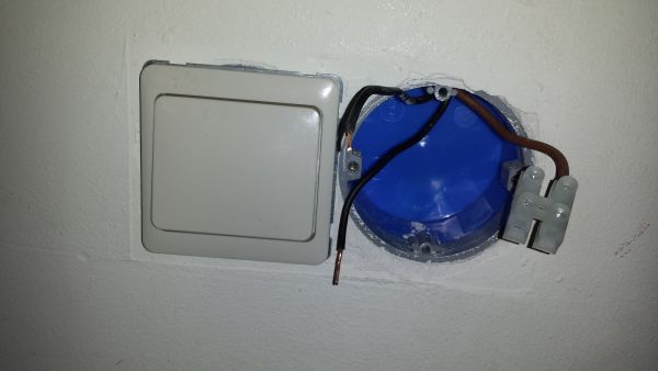

Foto 4 is de wand inbouddoos met de twee zwarte en de bruine fase draad

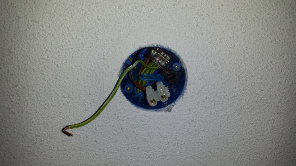

Foto 5 is de doos in het plafond. De blauwe en de zwarte draad die daar uitkomen heb ik even in een kroonsteentje gestopt. Het bruin dat je ziet op de zwarte draad is een stukje tape dat ik erop geplakt heb omdat in de handleiding van kaku staat dat er eigenlijk een bruine fasedraad in moet.

Zoals je ziet ben ik lamp voor lamp alles aan het vervangen door kaku. De witte schakelaar op foto 3 is al vervangen en vormde geen enkel probleem. Betrof ook een hotel schakeling, in de inbouw dozen alles aan elkaar gekoppeld en het werkte meteen perfect. Het enige verschil met deze situatie is dat er in die doos 2 bruine draden bij de 2 zwarte draden zaten.

Allereerst zie ik in de centraaldoos bruine draden. Waarom je daar niet gewoon een bruine draad van afgetakt om je KaKu aan te sluiten i.p.v. dat doorverbinden van de schakeldraden?
Nu je het probleem van die kortsluiting hebt geconstateerd, zou ik toch proberen om de fout op te sporen. Begin maar met alle draden los in de inbouwdozen (zoals op de foto). Als je nu een lamp (of die losse draad waar je het over had) aansluit op het kroonsteentje in de centraaldoos, krijg je nu nog steeds kortsluiting?

Foto 3, de linker lasdop, zit daar nu een aarde draad en een zwarte in of is dit gezichtsbedrog?

Foto 3 is gezichtsbedrog. In de rechter lasdop zitten twee aarde draden en in de linker twee blauwe nuldraden. De rest loopt er achter langs.

Zoals Tom345 adviseerde ben ik 1 voor 1 alles aan gaan sluiten, eerst bij de centraaldoos, vervolgens bij de inbouwdozen. Steeds tussendoor de stroom er weer even opgezet. En het werkt. Het is de groep die nogal gevoelig reageert. Als je het schuifje niet heel goed omhoog zet, springt hij er meteen weer uit. De andere groepen zijn niet zo gevoelig.
