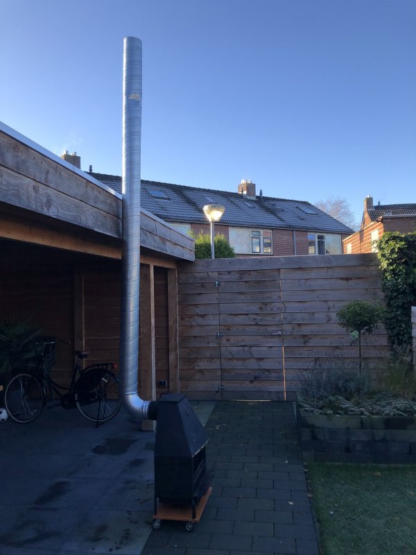

Ik heb van de week een tweedehands houtkachel op de kop weten te tikken.
Deze ga ik buiten voor mijn overkapping plaatsen. Ik heb hiervoor een plateau gemaakt om hem te kunnen verrijden.
Het rookkanaal zit aan de achterkant van de kachel. Hierop het ik een bocht van 90 graden (150mm) en dan een pijp naar boven ongeveer 4 meter, hier zit verder geen trekkap oid op.

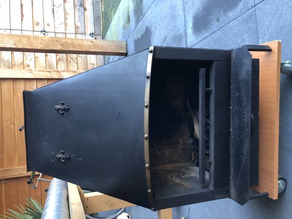

Bij het testen gisteravond zag ik dat er toch veel rook uit de voorkant van de kachel kwam. Het is een soort open haard model. Heeft iemand een idee hoe ik simpel kan zorgen voor meer trek in mijn kachel?
zou het bijvoorbeeld helpen als ik wat gaten boor helemaal bovenin de pijp (of juist niet?).
Heeft iemand tips?

Even een paar fotos van de pijp en kachel en hoger gelegen daken
DennisVeg
Hierbij wat foto's

Buis zit te dicht tegen het hout aan wil je meer trek dan buis isoleren? 2e buis er om heen vanaf hoger gelegen daken een lijn van 10 graden naar beneden daar moet je dan bovenuit komen ook zou je het rooster dicht kunnen leggen waardoor je heter vuur krijgt.

Ik weet trouwens ook niet of de bestaande buis en bocht wel geschikt is voor een kachel.
Het zijn materialen voor een ventilatie kanaal.

Die buis lijkt mij te kort om geen overlast te veroorzaken. Zie het bericht van GDelea.
Om voldoende trek te krijgen moet de pijp heet zijn en lang. Het gaat nl om het verschil in gewicht van de lucht (rook) in de pijp en de lucht buiten de pijp.
Daardoor ontstaat een drukverschil en dat verschil noemen we trek.

@Gdelae. Welk rooster bedoel je? In de kachel zelf?
GDelea
Specialist Schoorstenen - Houtkachels
Ja in de kachel zelf ook zou je de achterkant van de kachel nog kunnen isoleren
