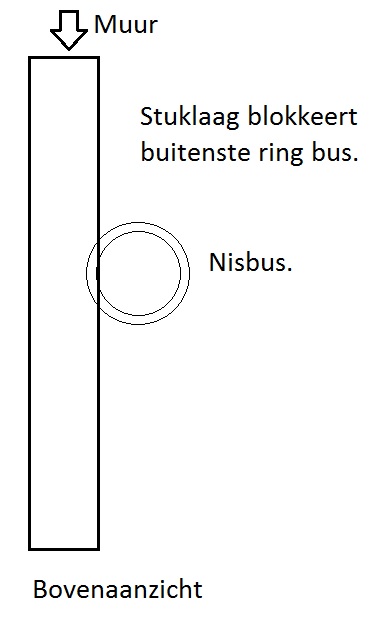

Beste klussers,
Ik heb een vraag over mijn nisbus aansluiting in het plafond.
Er zit in nisbus in mijn plafond gewerkt. Echter is de muur nu gestukt. En deze is behoorlijk wat naar voren gekomen. Waardoor deze dus gedeeltelijk voor de aansluiting van de nisbus komt.
Hij blokkeert de buitenste ring, waar de kachelpijp in valt.
Hoe kan ik dit het beste oplossen? Kan ik de kachelpijp ook aan de binnenkant van de bus schuiven? Of moet deze echt in de buitenste rand.
Graag jullie reactie.
Alvast bedankt.
Ter info: plafond moet nog gestukt worden.
De buis hoort sowieso een stukje vrij van de wand te lopen. Hoeveel stuc is er wel niet opgebracht???
Hoe dan ook, zo gaat het echt niet lukken. Je zult het stucwerk moeten uithakken om ruimte te krijgen.
Alternatief: De nisbus uithakken en opnieuw plaatsen, 5 cm opzij. Kan alleen als het rookkanaal boven ruim genoeg is.
