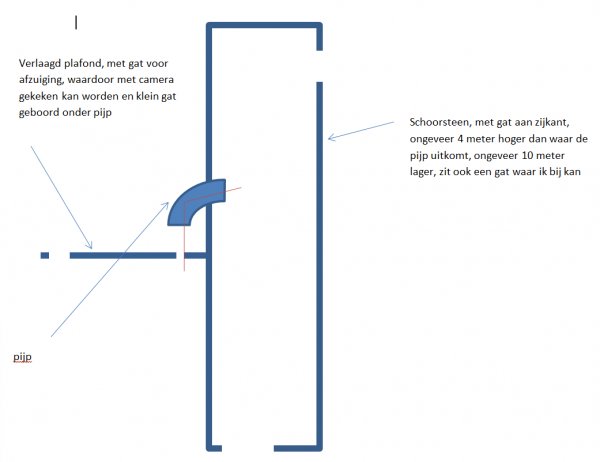

Ik zit met een lastige situatie. Voor zonnepanelen moet ik een kabel van het dak naar binnen krijgen. Beste route lijkt onderstaande te zijn. Heb zelf wat ideeën hoe hier het makkelijkste een kabel door te transporteren, maar ben benieuwd of jullie betere opties hebben.
Rode lijn geeft aan hoe ver ik tot nu toe gekomen ben met een flexibele gele buis. Met trekveer lukt dat ook wel, maar die kan ik van bovenaf niet zien, doe ik volgende keer een felle kleur tape omheen.
Overigens lopen er in de schacht meerdere pijpen etc, wat het uiteraard lastiger maakt.

Als je in het gat boven kijkt kun je dan de buis beneden zien?
Zo ja gewoon even wat elektrabuizen aan elkaar en van boven naar beneden in de buis beneden steken.
Trekveer door de buis laten glijden en klaar.

@Gerrit, is een oude luchtschacht, is alleen voor ventilatie d.m.v. natuurlijke trek. Dak is een plat dak. Pijp lijkt in de verte net zichtbaar.
Is een lastige situatie. Ik woon op de begane grond, mijn buurman op 2e en 3e verdieping. Meterkast van de buurman zit op de begane grond aan de voorkant. Behalve via de buitengevel voorkant is hier eigenlijk niet bij te komen. Dit is ongewenst omdat ik dit een lelijk aangezicht vind.
Op de 2e verdieping heeft de buurman in de oude douche (hok van 1 m2) een wasmachine groep. Deze douche is door die pijp verbonden met de lucht schacht. Als we het stopcontact van de wasmachine door een zonnepaneel verdeler vervangen, scheelt dat dus de haast onmogelijke route naar de meterkast afleggen.
In mijn appartement komt de luchtschaft uit in het ketelhok. Hier zat al een ongebruikte groep, voor mij was de kabel op deze manier dus zo op de gewenste plek.
Ik denk dat de tip met de electrabuis best de moeite waard is om te proberen!
Buig je de voorkant van de buis heel iets dan kun je door de buis te draaien ook enigszins sturen welke kant deze opgaat.
Voor de geïnteresseerden, dit weekend opgelost door 20 meter trekveer van onderaf via het pijpje de schacht in te duwen. Daarna van bovenaf gehengeld met een klerenhanger haak aan een trekveer.
