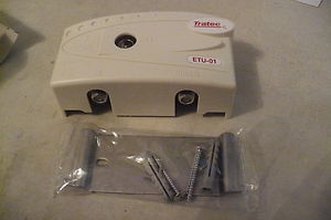

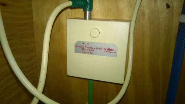

Ik heb dit al vaker gedaan en ben gewend om het abonnee overname punt te vervangen door daar een nieuwe opbouwdoos op de kabel aan te sluiten. Echter, hier was een relatief oude AOP te vinden waar de groene kabel met een F-connector aan verbonden zat. (Ik heb van dit type geen plaatje kunnen vinden.) Beter kun je het bijna niet krijgen volgens mij!

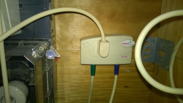

Zo een verdeelkastje zit er nu:
Het ziet er op zich allemaal degelijk uit.

Nieuwe aop plaatsen, zoals bedoeld, dit oude tyoe heeft andere filters dan de huidige ivm digitale modulatietechnieken.
Signaal nog niet goed, dan ontvanger zo dicht mogelijk aan AOP zetten en nogmaals testen.
Is het signaal dan goed dan is of je binnenbekabeling niet goed aangesloten of niet juist afgeschermd voor digitale ether signalen(digitenne bv.)
Hmmm...had er nog niet echt aan gedacht dat het aop technisch gezien heel anders in elkaar zou kunnen zitten.
Ik wist al, dat er al "iets" zat, dus ik had het voordat ik er naartoe ging om te installeren al nagevraagd bij de Ziggo helpdesk. Deze persoon zei me inderdaad het aop te vervangen. Echter, toen ik in de meterkast keek om aan de slag te gaan bleek er nóg een ander type aop te zitten dan ik verwacht had. Ik heb daarom nog een keer met Ziggo gebeld. De medewerker die ik toen trof zei me, dat ik natuurlijk eerst kon proberen met het oude aop...als het werkt dan werkt het... Tja...
En het plaatsen van zo'n aop is nu ook weer geen hels karwei, dus als dat het moet maken of breken kun je beter een monteur laten komen :) Ik zag er alleen een klein beetje tegenop om een netjes bevestigde F-connector die in het oude aop gaat af te snijden en die groene kabel in een nieuw aop te doen. (Zit nu te denken: als het goed is, kan ik die F-connector er ook gewoon vanaf halen in plaats van de groene kabel maar door te knippen...)

Overigens zaten de volgende AOP en verdeler in de meterkast:
