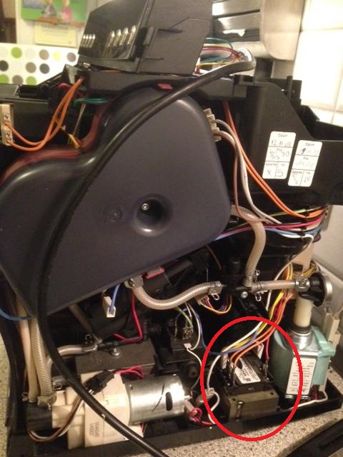

Ik heb een Jura z5 koffiemachine die er voor zorgt dat de aardlek er soms uit gaat.
Eerste keer paar weken terug. Na tijdje wachten geen probleem meer.
Gisteren weer, apparaat open gemaakt, (ja ik heb zo'n speciaal bitje :wink: ), geen lekkage of zo gezien.
Apparaat verder schoongemaakt.
Daarna deed hij het diverse keren goed.
Vanmorgen na opwarmen tijdens het spoelen weer de aardlek er uit.
Heeft iemand hier ervaring mee of een idee wat het kan zijn?
Ik heb diverse koffie fora bekeken maar niks gevonden.
Als het specifiek tijdens het spoelen gebeurd, zou je denken aan inwendige lekkage in de pomp.
Zou kunnen, ik weet alleen niet of dat bij de eerste keer ook het geval was.
Hij spoelt wel als hij een uur lang niet gebruikt is voor het afschakelen.
Wel vreemd dat hij het ook een paar keer goed doet.
Naast , maar bijna onder de pomp zit een trafo wat nu niet echt een goede plek is boven al die watervoerende onderdelen.
Het gebeurt bij mij ook tijdens het spoelen en niet altijd.

Ik vind dat er veel te veel water in de opvangbak terecht komt. Ik vang het spoelwater aan de voorkant op in een bakje, dus het water moet ergens anders vandaan komen. Ik neem aan de "brew" unit.
Hoort het zo dat daar zoveel water uit moet komen naar de opvangbak?
Daarnaast uiteraard nog steeds het af en toe triggeren van de aardlek.
Mogelijk dat beide met elkaar te maken hebben?
Ik heb iig GEEN lekkages meer aan de rechterkant waar de pomp en de boilers zitten, dus daar kan er door water of stoom geen aardlek veroorzaakt worden.
