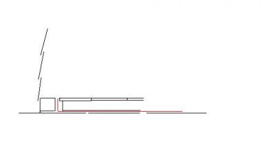

Ik ben van plan om een klein tuinhuisje te plaatsen. Aangezien ik geen betonmolen of iets dergelijk heb, is beton gieten geen optie voor mij.. De afmetingen zijn L.183cm x B.90cm x H.178,4cm, dus ik vroeg me af of beton echt nodig zou zijn? Welke andere oplossingen kunnen jullie mij nog aanraden?
Alvast bedankt!
Je kan het geheel toch op betontegels plaatsen. Nadeel is dat er veel vocht uit die ondergrond in je huisje komt. Je kan dat voorkomen door de tegels met een folie af te dekken en daarna een houtenvloertje aan te brengen. De folie wel zo aanbrengen dat er een kuip ontstaat.
