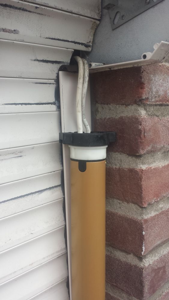

De motor zoemt en slaat af. Een kleine ruk aan het rolluik en hij komt alsnog naar beneden. Omhoog lijkt geen probleem te zijn...
De kast opengemaakt en alle lamellen zitten netjes recht en geen beschadigingen te zien.
Hier het forum goed doorgelezen. Uiteindelijk een nieuwe condensator geplaatst (met dezelfde waarden). Alles doorgemeten en zit weer goed aan gesloten.
Maar nu het probleem. Als ik de 2 knops schakelaar indruk (naar boven) loopt de motor een paar seconden en slaat af (dit alles nog gedemonteerd). Als ik 'm gemonteerd test, dan werkt hij niet.
Wat zou het probleem kunnen zijn?

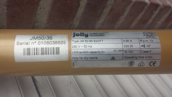

Het betreft overigens een Jolly JM 50/35 Swift motor.
In het 'electrische' gedeelte zit een wiel dat rond draait tussen een soort sensor. Ik heb dus geen stelschroeven om het rolluik opnieuw af te stellen.
Helaas nergens kunnen vinden hoe ik eventueel dit systeem opnieuw kan programmeren. Heb een 2-knops bediening (omhoog/omlaag).

Het rolluik is 2.56 mtr breed en 2.07 mtr hoog.

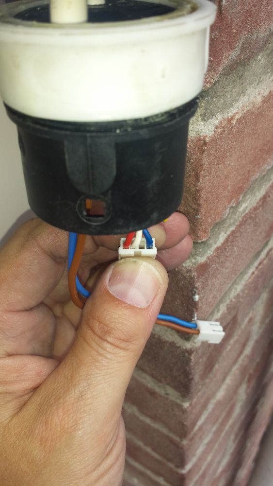

Ik zie 2 kabels uit de motor komen bij dit type komt er maar 1 kabel uit de motor
Deze motor is van de serie 50 FCH en ik dacht dat deze met stelschroeven afgesteld diende te worden

1 kabel is voor de electra, de andere voor de aansturing.

Komen deze beiden uit de motor?
Blademanrs
Er zit een soort kunststof buisje in met een printplaat erin. De besturing (3 kabeltjes [rood/wit/blauw) gaan in het midden op de printplaat.
De voeding sluit je aan de achterzijde op de printplaat aan. Daarnaast zit een aansluiting van vlgs mij 5 kabels die vanaf de motor komen (incl. condensator).
